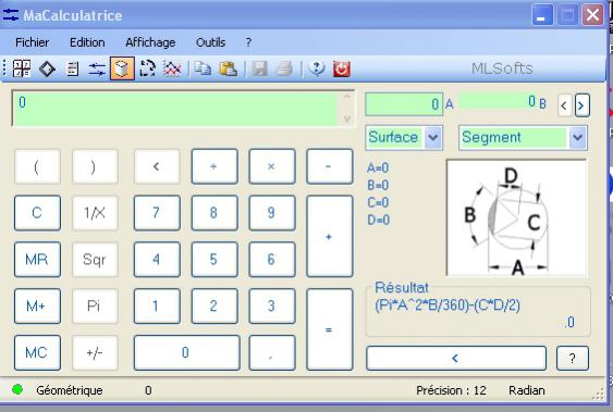

Ah, zut, je trouve de mon côté ~21,464.
Tu as fait comment ? Ah, tu as juste appliqué la formule ? (J'ai fait un dessin puis j'ai calculé les données utiles étape par étape : d'abord le rayon du cercle, puis l'aire du disque, puis l'aire du secteur défini par la corde, à laquelle j'ai soustrait l'aire du triangle faisant partie du secteur mais pas du domaine cherché.)

Oui, tu as tout à fait raison, Bruno. Moi aussi j'ai trouvé 21,424 (unités^2) et j'ai bêtement recopié la hauteur du triangle (14,572 - 2,10). C'est une bête erreur de lecture de mon papier...!:confused: (Mon calcul dans la parenthèse du #5 est d'ailleurs correct). J'avais fait aussi l'estimation que tu proposes avec le minorant de la surface des deux rectangles.
J'ai corrigé mon message. Merci de ton intervention sans laquelle je serais resté impuni...:cry:

Ah oui. Cela dit tu as pas mal d'erreurs d'arrondi on dirait.
Au lieu de
(Pi x 14,472^2 x 62,377/360 - 7,55 x 12,472)
j'ai :
(Pi x 14,622^2 x 62,175/360 - 7,55 x 12,522)
D'ailleurs ton 12,472, c'est (R - 2,0) au lieu de (R - 2,1). Tu as peut-être fait les calculs avec 2,0 au lieu de 2,1 ? Peu importe, en tout cas c'est sûrement la bonne méthode. Ce qui est intéressant avec ce petit exercice, c'est qu'il est a priori du niveau 4è - on utilise juste Pythagore et le (co)sinus - mais ce n'est pas du tout direct.

D'accord avec tes chiffres. Pourquoi donc ai-je pris 2,0 au lieu de 2,1...? C'est un mystère...:cry:
Au final : 21,464
