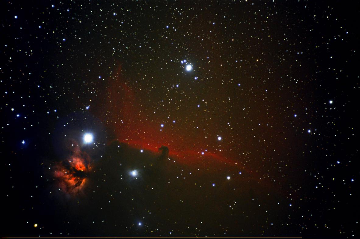

  astrolauragais a dit :
Pascal,
je regarde avec envie ta belle photo de IC434, que j'ai déjà imagée également avec un newton 200/800 et mon APN. Indéniablement ta prise en NB est d'une finesse incroyable.
J'aime les couleurs de la primaire de ton ami, j'aime moins les couleurs du montage réalisé , cela fait artificiel. Je pense qu'une CCD couleur offirai le bon compromis sous réserve de poser assez longtemps.
Amicalement
Marc
Hello Astrolauragais,
Merci pour le compliment de mon IC 434 !!
La finesse (j'image avec une lulu achromatique) vient bien sur du filtre Ha et du capteur n&b !!!
L'image de Jpeel74, est bien équilibrée, c'est pour ça que je lui avait demandé la permission de l'utilisée !
Pour le rendu des couleurs, c'est mon interprétation et j'aurais pu arriver à un résultat totalement différent !!!
A vu de ce que tu écris je crois que la balance penche pour une CCD couleur, si celas te convient c'est temps mieux...
Mais je pense sincèrement que tu aurais casser la baraque avec le couple CCD n&b (4X plus sensible) & APN couleur...
Cordialement
Pascal
Ps A mon avis la CDD couleur s'en sortira bien sur des objets "faciles" M45, M42, M31 etc ...
Mais sur des objets plus faibles:(
Petite question es tu en nomade, ou chez toi ?

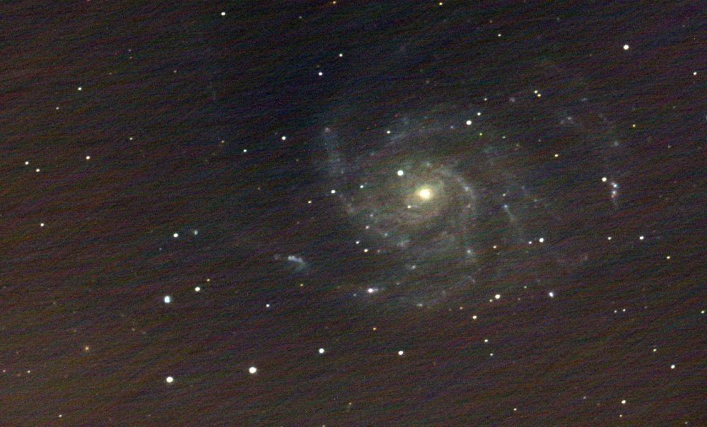

j'avais fait la même avec le RC et le 350D:
La différence est bluffante!
Il est vrai que dans mon cas, je n'ai pas d'autoguidage et donc des poses plus courtes. Mais je ne pense que cela explique la différence?
A lire ce message je pense que ton raisonnement est mauvais. :confused:
Avec ce setup une CCD ne te donnera pas de meilleures images!
Ce qu'il manque à ta M101 c'est l'autoguidage, du dithering + offset, un correcteur bien réglé et entre 5 et 10h de pose totale (par tranches de 5 à 10 minutes).
Avec tout ça tu obtiendras bien mieux que moi depuis la Belgique (avec un APN non défiltré et moins performant que le 350D):
Donc avant d'acheter un autre imageur, je pense que tu dois investir dans l'autoguidage. ;)
Modifié par OrionRider
  OrionRider a dit :
OrionRider:je suis admiratif de ta photo sous APN non défiltré!
OK pour l'autoguidage c'est ma première démarche, à très court terme, tout à fait d'accord; aujorud'hui je pose en moyenen 1.5mn pour ne pas avoir de filé d'étoile avec une focale de 1800. Après je compte essayer de poser de 5 à 10mn.
La pose total : aujroud'hui je tourne à 3 heures environ. Ensuite je pourrait essayer de doubler sur deux nuits.
"dithering + offset, un correcteur bien réglé" peux-tu m'expliquer je ne connais pas ces termes techniques.

A voir ton image, le 350D marche normalement. :confused:
Mon télescope est un simple Newton de 750mm de focale et 150mm d'ouverture.
Le dithering consiste à modifier légèrement le cadrage (de 1 ou 2 pixels) de façon aléatoire toutes les 3 à 5 images afin de répartir le bruit de lecture et éviter la vilaine trame oblique. ;)
Les 'Offset', 'Flats' et 'Darks' sont très importants pour la qualité de l'image finale: http://deepskystacker.free.fr/french/faq.htm#lightdarkflatoffset
Le 'correcteur' peut être un correcteur de coma sur un télescope à miroir ou un correcteur de champ sur une lunette. En simplifiant, c'est un dispositif optique qui permet de 'corriger' l'image afin d'obtenir des étoiles rondes jusqu'en bord de champ.
Avant de changer ton matos, qui ma fois tourne correctement, il faudrait que tu te plonge dans le "jargon" astrophotographique et les traitements numériques !
http://www.astrosurf.com/buil/iris/roadmap/helpfr.htm
A 1800 mm de focale, sans autoguidage, une CCD couleur ne t'apportera rien de plus que ce que te donnes ton APN (+1 avec OrionRider)!!!
Je pense que tu devrais investir dans l'autoguidage plutôt que de changer d'imageur;)
Avec des poses de 5 mm & du dithering, tes images vont faire un bon en avant!!
Cordialement
Pascal
PS Ta M101 est très bien, mais je ne pense pas qu'il y est 3 heures de poses !!
merci pour ces conseils.
En réponse à Orionrider et Pascal:
Correcteur de coma, j'ai . Cela évite les étoiles comètes sur les cotés de l'image.
Offset, dark, points chauds sont faits. Flat je ne fais pas volontairement, c'est accessoire à mon niveau. Je me contente d'un dark pour l'ensemble de la pose, ce qui pourrait être amélioré si il y a des changements de température dans la nuit avec deux ou trois séries de darks.
Dithering: je découvre. Cela peut être un idée pour éviter le zébrage du bruit de fond désagréable. Comment faire simplement un décalage de 1 ou 21 pix de façon simple?
Bon on attend toujours le beau temps ;)
Marc

Ben non si il y a bien quelque chose à faire lors de la scéance de prise de vue, ce sont les flats. Tu ne peux pas les refaire à posteriori, alors que darks et offsets si, même des mois voir des années après. Les flats, cest vraiment très important, presque autant que les images elles mémes et encore plus avec une ccd couleur ou tu as moins de signal.
En plus c'est très vite fait si ton écran est au point. Et ca permet de tirrer nettement mieux les basses lumières au traitement.

Michel, parce que je n'arrive pas à faire une galaxie type M101, voire plus haut et que j'ai envie de m'améliorer; c'est légitime non ? et donc connaître l'avis des utilisateurs CCD couleurs ou partager des astuces. Si un forum n'est pas fait pour ca, alors à quoi sa sert?

Salut Astrolauragais,
Ton cannasson n'est pas un outsider!!
Ton 350 marche bien, pour M101 il te faut des poses plus longues, donc autoguidage et un temps de poses global de 3 ou 4 heures;)
Certains en ont fait de trés belles à l'APN
