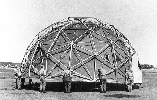

Dans le genre géodésique il y a ça :
Modifié par Fred_76
Merci
Ces sites sont pratiques pour dimensionner son dôme, mais quid du choix du tissu ?
