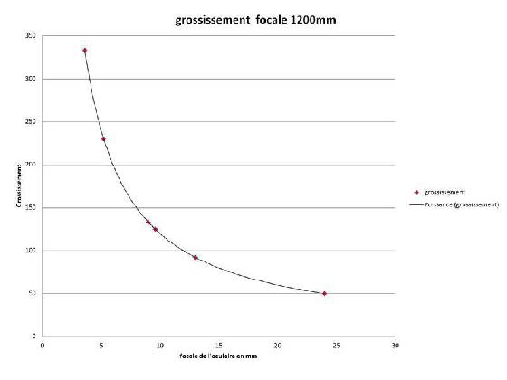

Voici une méthode qui peut aider au choix, fixer sur un graphique les differents grossissements obtenus en fonction de l'oculaire. On voit que pour les courtes focales, une différence de 1 mm n'est pas anodine.
Voici par exemple ce que j'obtiens avec mon set up. Les point représentent mes oculaires seuls et powermatés.
On y voit par exemple que le panoptic 24mm powermaté est equivalent au Nagler 9mm en grossissement et que pour mieux etager un 8 mm aurait peut etre été preferable au 9mm mais il n'y a pas de Nagler 8mm ( C'est donc autre chose qui a orienté mon choix mais c'est une autre histoire, on y voit pas que le Nagler 9mm a été acheté d'occas pour 170 roro :be:. )

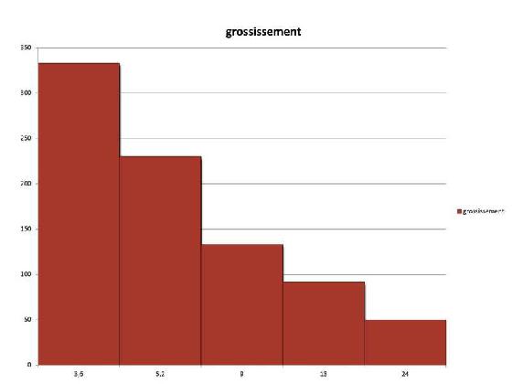

Ca parle meme plus sous forme d'histogramme ( la j'ai enleve le pano powermaté)
