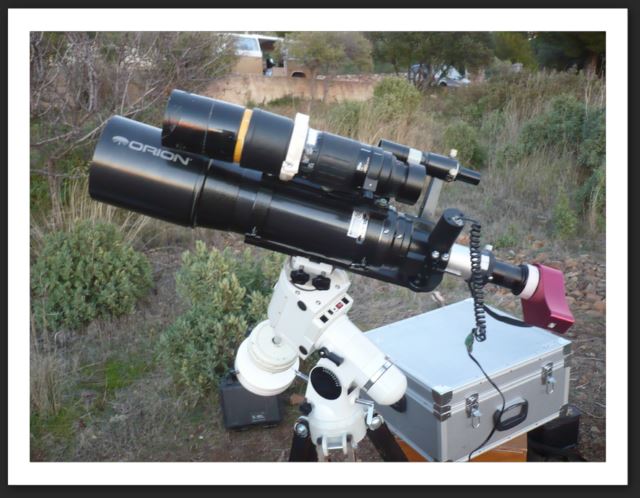

Bonjour Tromat,
Une EQ6 pour un 200 mm, et une ED 80 !!!:o
J'ai une HEQ5 est elle largement pour mon setup environs 8 kilos
120/600 roue à filtre ATIK 16 HR
Objetif 300 mm & PL1M
Ça te ferait déjà une belle économie entre la HEQ5 & l'EQ6
Tu peux acheter la monture sans la raquette, ca te fait encore environs 300 euros d'économiser
Pourquoi pas l'ED 80, et un correcteur
L'autoguidage, tu peux prendre une PL1M et le chercheur de chez Orion
http://www.astronome.fr/shopexd.asp?catalogid=1405
Pour la précision de ce genre de monture, je te joins une image, (pose unique de 20 mm) qui parlera mieux que de mots
Tu devrais t'en sortir pour environs 1200/1300 euros !

Pour le montage, celui de Pascal ci dessus est très bien optimisé en poids et en prix et en compacité/rigidité. Et ça marche.
Sinon, un montage cote à cote sans anneaux réglages mais sur une platine très rigide, comme celle de M42 optic, marche bien mais ça rajoute du poids. Le top est le guidage par diviseur optique, jamais embêté avec des problème de flexion différentielle.
