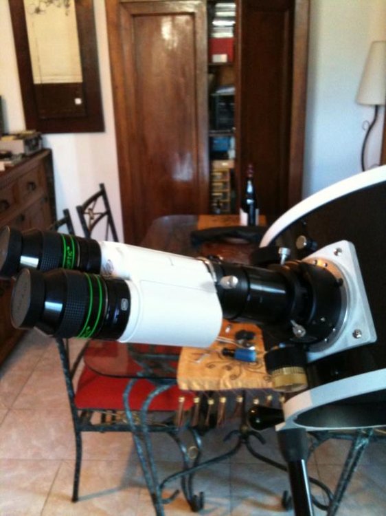

JE pourrai meme essayer la bino ^^ mais je sais pas si ça vaut le coup xD il y a des croa en bino? ^^ ça fait toujours plaisir de lire les croa :D
