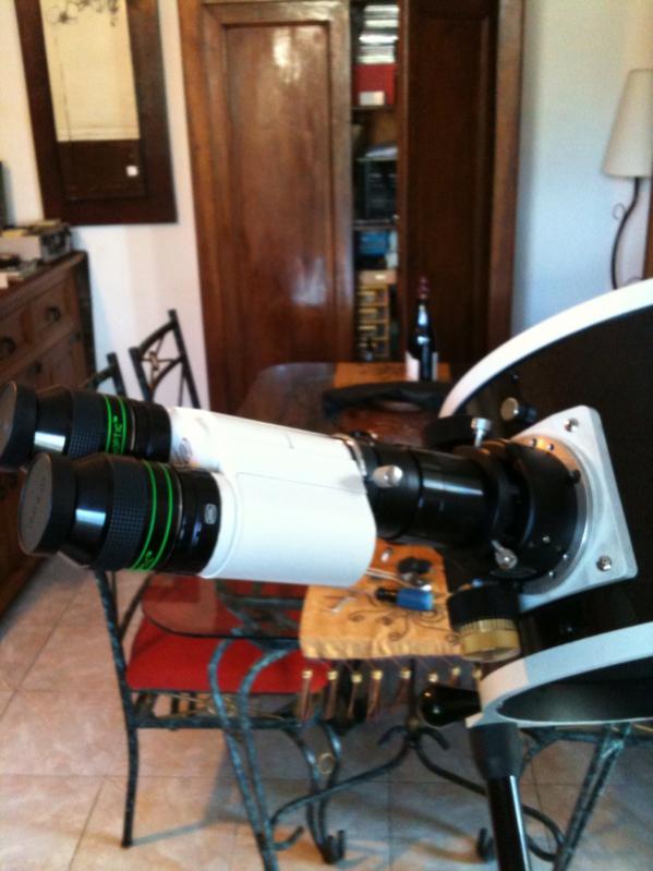

ça c'est ce que tu peux mettre sur un flextube 305, ok ok j'ai changé le PO pour le backfocus et le poids, mais la y'a quand meme 2kg avec un portafaux important et je me suis quand même servit du PO d'origine avec la bino et même si ce n'est pas une pièce d'orfebvrerie, il fait le job avec un bon kilo.... Au pire un contrpoids au c..l et ça le fait.

ça c'est ce que tu peux mettre sur un flextube 305 :o
ok ok j'ai changé et modifié le PO pour le backfocus et le poids de la bino + PMx4 + oculaires, mais la y'a 2 bons kg avec un portafaux important et je me suis quand même servit du PO d'origine pendant quelques temps, et même si ce n'est pas une pièce d'orfebvre, il fait le job avec un bon kilo.... Au pire un contrpoids au c..l et ça le fait.
Merci ^^ mais si jamais tu enlèves la bino pour ne mettre qu'un oculaire qui pèse genre 200g (nag 13 T6) le dobson relève le nez non? bon les contrepoids devraient pouvoir stabiliser un peu la bête...

Le flextube est équipé d'un système de frein pour les mouvements verticaux qui n'est autre que l'une des poignées laterales équipée de rondelles crantées.
Donc pas de problème de "levage" de nez intempestif et inatendue !!!

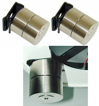

Biensur !!! Un bloc porte de chez casto merlin avec 2/3 aimants que tu trouves sur eBay ou dans même magasin, quelqu'un du forum a fait ça, je cherche le lien.
Pas con du tout!!!
mais la ou la conception n'est pas si mauvaise, c'st que (voir le post un peu plus haut) le système de frein/poignée par rondelles crantées est suffisant pour une limite d'oculaires maxi 1kg, si si puisque j'ai essayé.

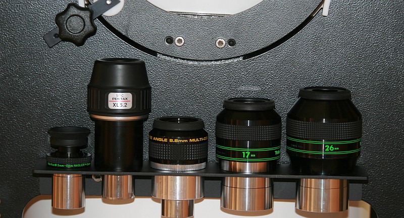

Sur mon dob finalement, cela passe assez bien avec le frein qui fonctionne pas mal. C'est surtout avec la FS128 que la différence de masse devient galère. Rééquilibrage tous les changements d'oculaires : pénible surtout avec une monture équatoriale avec les axes sur roulement à bille : j'aime ma rustique mizarEX qui en est dépourvue :wub:
Cela je n'aime pas me prendre la tête dans le noir. Donc :
- porte oculaire sur mesure installé sur le dobson pour pouvoir disposer des autres oculaires a porté de main
- masse des oculaires dans une fourchette de 400/700g sauf exception
- gamme si possible parafocale : pentax XL/XW en planétaire et nagler 2" en CP (inutile de jongler avec la bague réductrice 31,75mm et filtre interférentiel en 2" uniquement). Avec 40mm de course sur un PO classique de dobson, il est important de ne pas avoir des oculaires qui font le grand écart au niveau MAP.
- gestion du paracor si possible simplifiée : N17 et N26 sont sur la même position. A l'usage, c'est une contrainte de moins, donc j'aime.
- équilibrage du tube réglé pateimment de jour pour que sans freins tous les oculaires passent. Les petits (pentax XO) et la bino (denk) sont mes 2 extrémités : le léger déséquilibre se gère par un serrage modéré des freins.
Là, pentax XW/XL et Nagler type 4 et 5 (sauf N31) c'est kifkif en masse : j'aime.

Comme le montre la photo de Titix dans le post 76.
Ya un Nag 26 qui lui irait comme un gant. Bonne PS,
