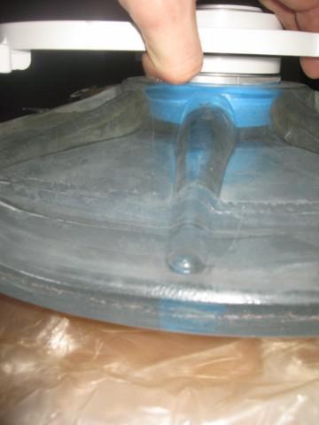

Cette photo pique ma curiosité.
Le truc rainuré c'est le miroir ou un support ?
Skywatcher fournit des miroirs coniques spécifiques ?
le truc rainuré, ce sont mes doigts.... :p
sinon, si tu parle de la grossse rainure en arondi presque verticale , oui il s'agit bien de la forme arriere du miroir...surprenant non ?
:b:
Pinaise, j'ai "presque" tout lu d'une traite !! Tu sais nourrir l'intrigue.:)
Pour le miroir, c'est la nouvelle forme de miroir des orions, xky watcher chinois. Le premier que j'ai vu m'a pas mal interpellé mais après plusieurs nuits à observer dans un orion 350 avec le miroir comme celui-ci, et bien c'est vraiment pas mal par contre, je suis très reservé sur ton envi future de retouche miroir… :o
En attendant, on a pu constater une mise en température très rapide (assez impressionnant), l'intérêt que le miroir n'est pas éventuellement contraint sur les bords ou par dessous puisqu'il est tenu par le milieu, moins de poids de la galette de verre… voilà pour nos constatations provisoires plutôt positives. Bref c'est surprenant mais astucieux mais que pourrait faire F. Grière avec ça ??

Ooooh que si que cela m'épate, mais autant ce système me subjugue, autant il me fait poser pas mal de questions.
Je suis quand même curieux de voir le comportement de ce miroir pendant les longues soirées astro.
Stabilité de la collimation, sensibilité a l'humidité, déformation du miroir...
Parce que quand même, si j'ai bien compris, le miroir est percé aussi à l'arrière en son centre pour sa fixation.
Ce qui n'est pas le cas des miroirs traditionnels
De plus, afin de renforcer la rigidité du miroir, ils ont pourvu celui-ci de quatre nervures au dos.
Cela ne sous-entend-il pas une faiblesse?
Qu’avec ce système, il n'y a pas plus de risques d'avoir une déformation (aussi légère soit-elle) de la parabole réfléchissante au cours d'une soirée astro.
Enfin bref, je dis peut-être beaucoup de bêtises :?::) ce système est beaucoup trop récent, il faut attendre les expériences de chacun à long terme je crois.
Phil.
Modifié par Phil.
