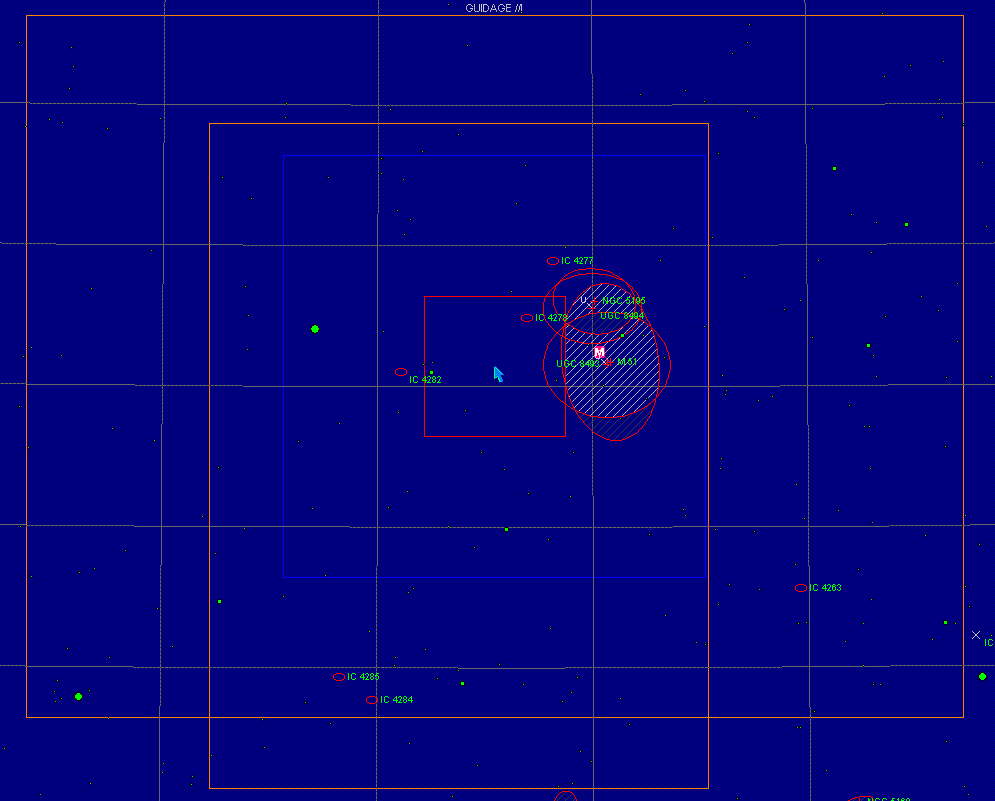

A noter que C2A a une nouvelle fonction qui permet d'avoir les cadres des ccd de guidage et principal , meme avec les configs folkloriques , tout
est paramétrable , taille , angle , etc ... une fois en place , ça fonctionne au poil et je peux dorenavant prévoir l'étoile guide avec precision
pour ne pas perdre les deux meilleures nuits de l'année a cause d'une etoile trop faible !
