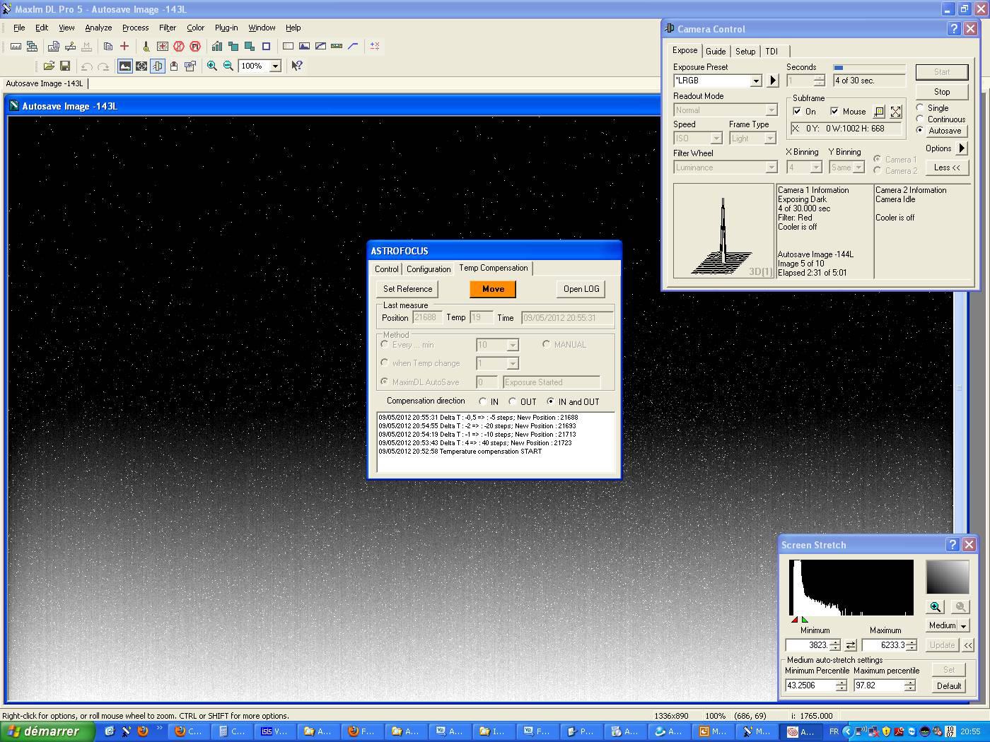

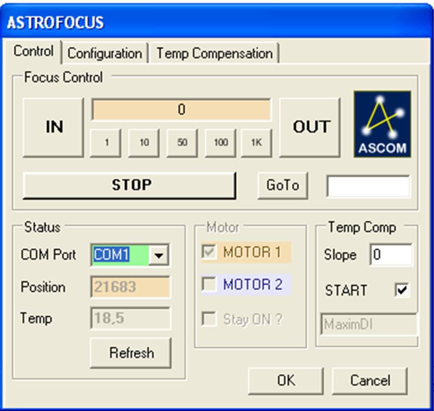

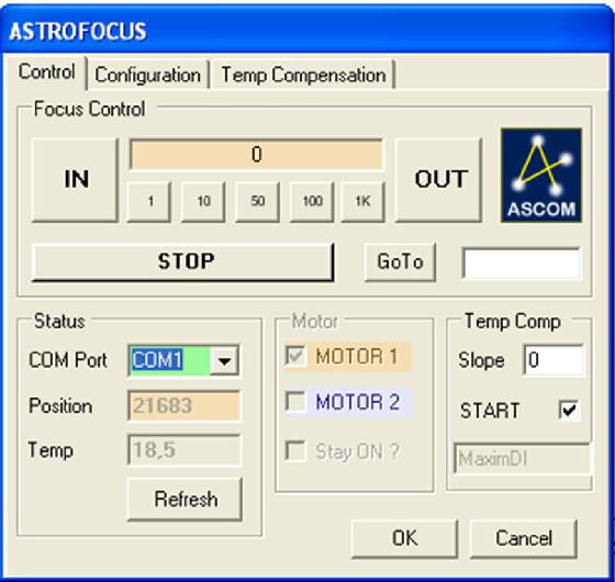

Pour info je suis allé bcp plus loin que FOCUSTEMP et je suis en train de terminer un projet qui me tient à coeur : "ASTROFOCUS"
- un logiciel complet, compatible ASCOM, qui permet de piloter le focus et propose plein d'options pour les retouches en cours de nuit : Connecté à MaximDl pour détecter les fin de poses et eviter les mouvements pendant les prises ; ou déclenché tous les x minutes ; ou déclenché en fonction des varations de températures (par ex à chaque fois qu'on perd un degrés
- par ailleurs je suis en train de développer sur ce même logicel un petit module qui permettra de mettre en "park" la monture en fin de session et de limiter aussi le mouvement après le meriden pour ne pas toucher le pied de la monture
- pour ceux qui n'ont pas MAximDl, on pourra regarder si on peut aussi l'asservir avec d'autres logiciels (ca dépend de ce que ces logiciels proposent comme outils pour ce faire)
- par ailleurs, par rapport à Robofocus, il y a bcp d'avantage comme par exemple la compte les offsets des filtres si jamais,
- Un boitier electronique qui se pilote via le logiciel, qui permet de piloter 2 moteurs pas à pas 12V unipolaires (dont un seul peut être utilisé pour le MAP en cours de nuit pour le moment) et qui a un LCD et des boutons pour pourvoir le piloter sans PC
- sur le boitier il y un capteur de température extérieur qui peut être monté sur le tube
- le boitier est complet, marche en 12V et fonctionne parfaitement !
- le boitier permet de piloter nativement un moteur ROBOFOCUS qui est réputé pour sa précision et qui a l'avantage d'avoir les plaques d'adaptation et le connecteur sur le PO. Je suis en train d'étudier un autre moteur, moins cher mais tout aussi performant, à suivre ...
J'ai un proto qui marche de feu de dieu, je l'utilise en ce moment pour affiner les réglages et tester le système en profondeur
Je vais avoir 5 ou 6 premiers protos complets d'ici 2 à 3 semaines (j'attends les PCB pour les monter). Pour rentrer dans mes frais, je compte les "vendre" avec 1 moteur robofocus aux alentours de 300 euros
Quelques images du logiciel :
Je n'ai pas de photo de mon proto sur moi, mais je pourrai en faire si vous le souhaitez
Le logiciel pourrait peut être aussi être adapté à d'autres systèmes, mais il faut avoir une sonde de température (celle que je proposait ici marche bien = https://sites.google.com/site/photoastro13/projets-et-bicolos/logiciel-focustemp mais faut retourcher le logiciel) et un système "ASCOM" compatible pour piloter le moteur
En fonction des besoins faut y réfléchir :)
N'hésitez pas réagir / me contacter

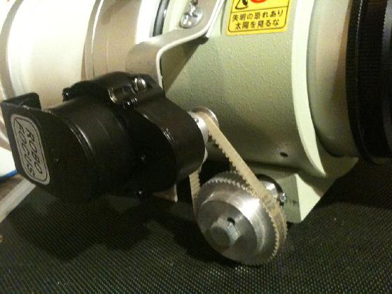

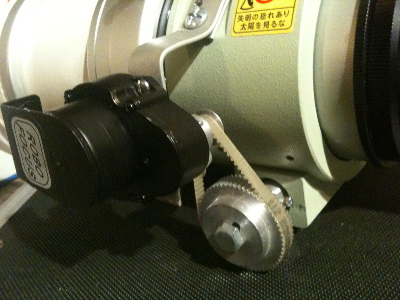

C'est super ce que tu fais. Je suis d'ailleurs à la recherche d'un système pour automatiser la molette de focus (primaire) sur mon LX200GPS. Tu as peut-être de quoi répondre à mon besoin?
Slt, je ne connais pas le système LX200, mais il me semble que si tu montes un moteur Robofocus avec une courroie ça marche très bien ... et tu peux piloter ça avec mon système Astrofocus ;)
Pour la courroie, je prendrais chez http://www.hpceurope.com/fr/
J'ai fait aussi un montage équivalent sur ma FSQ pour gagner en précision (même si a la fin ce n'est probablement pas nécessaire)
Par contre la fixation du moteur sur le tube, je ne sais pas. Chez robofocus ils proposent une plaque il me semble : http://www.robofocus.com/store/product_category_2.htm

le soft, pour le moment, permet simplement de modifier la MAP selon la température selon une pente "droite". Il serait vraiment simple d'introduire des fonctions pluis évolées, comme des fonctions "courbe" dont le coeff varierait en fonction de la temperature moyenne (on peut penser que le coeff n'est pas le meme pour les nuits à 20° ou à -10° ...).
Par ailleurs, je vais rajouter un petit module pour enregistrer en mémoire les points de focus en fonction de la température, ce qui permettra d'affiner après plusieurs prises le coeff de corrélation

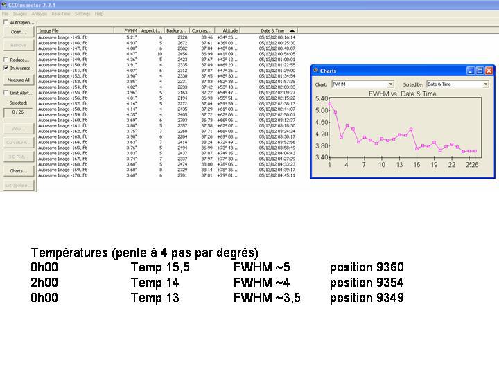

Je ferais passer ce soir les courbes FWHM (CCDI) tout au long de la nuit, avec les températures mesurées en face (je n'ai pas les photos avec moi) et la position du focuser. Le résultat est que ça marche très bien : avec une FWHM au départ de 4" / 4,5" à 23h, je tombe de mémoire à 2,8" / 2,5 " vers 3h du mat, la température passant de 16 degrés à 10° si je me souviens bien (avec un RC10 alu et une STL11K, doc ça bouge pas mal !). C'est clair que le seeing joue ici un role (l'objet partant de l'est et allant vers l'ouest), mais à la fin la MAP est tjrs optimale, ce qui n'est pas le cas sans cet asservissement. Ce que je retiens pour le moment c'est qu'avec ce système simpe, je peux faire des prises toute la nuit sans me prendre la tête et surtout aller me coucher !
Le lien avec MaximDl est fait pour que la retouche de la MAP se fasse entre 2 prises et éviter de faire ça pendant les prises
Il y a une fonction dans maximdl qui permet de relever la FWHM de l'étoile la plus brillante de l'image : http://www.cyanogen.com/help/maximdl/FWHM.htm

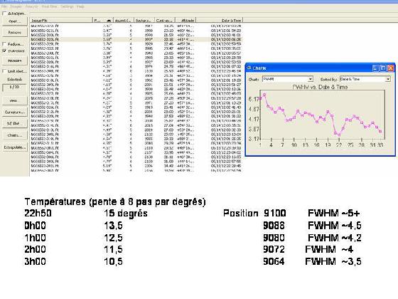

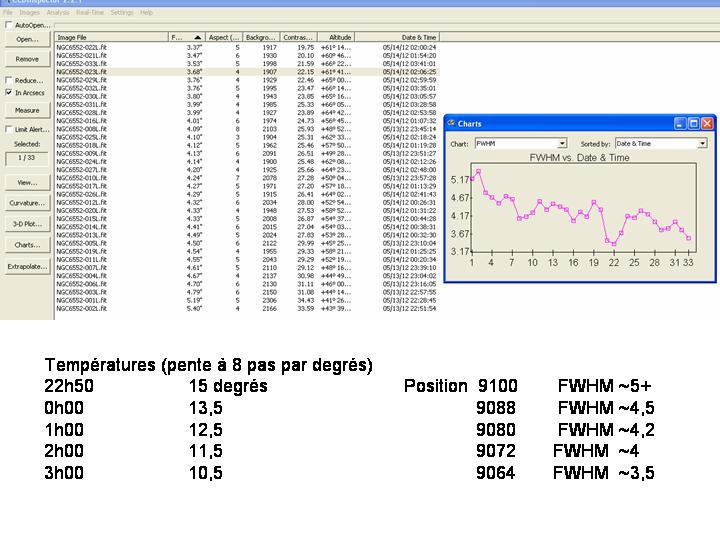

Dans la suite de mon message, voici qq données supplémentaires :
Nuit du 12 au 13 :
Nuit du 13 au 14 :
En fait l'effet seeing est important dans ces mesures
Bonsoir
Merci pour ces données. C'est clair. Le graphe résume bien la situation.
Une chose cependant : la résolution (FWHM) s'améliore au fil de la session d'acquisition. Pourquoi ?
Je m'explique, selon ma façon de faire "à la manu", au départ je recherche le creux de vague de seeing (ici seeing = FWHM) sur des pré images de 15 ou 20 secondes par exemple. L'enjeu est de maintenir cette valeur durant toute la durée de la session (60 ou 90mn par ex) en touchant la MAP.
Par exemple si je démarre entre 2.0 et 2.4" d'arc la résolution doit rester dans cette fourchette pour les brutes suivantes, c'est toute la difficulté en manuel. Parfois ça ne va pas et il faut éliminer des poses. Il faut faire des relevés sur brute trés fréquent. Mais c'est le prix pour assurer une résolution optimale.
Ton graphe montre une diminution de la FWHM. Dois je en conclure que tu ne démarres pas avec une MAP optimale ?
Christian, j'ai très souvent constaté que la fwhm s’améliore "spontanément "au cours de la nuit, et la courbe que l'on peut avoir sous CCD inspector le confirme, comme sur les graphes ci dessus; de là dire qu'on ne démarre pas avec la fwhm optimale.... faudrait plutôt penser qu'on démarre avec la fwhm optimale ..du moment!!
