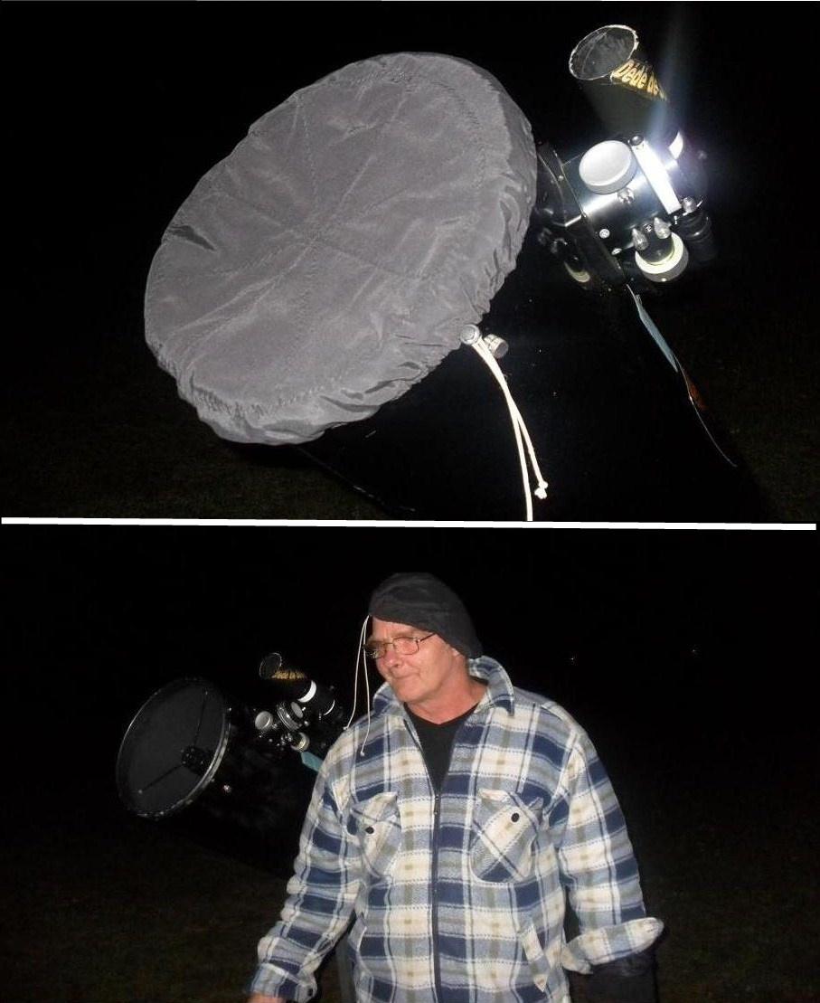

Amis du bricolage bonjour :)
J'en avait marre du bouchon de mon dobson qui n'arrêtait pas de tomber :mad:
Et puis, l'autre fois, en lisant le CROA de LN (Pour quelques milimètres de plus), j'ai vu une photo de son dobson avec un bouchon en tissu :b:
Alors, ça a fait tilt dans ma tête :tilt: , j'ai demandé à une amie couturière de prendre les mensuration de Oeil2Tôp et de lui confectionné un joli capuchon en tissu étanche à la poussière et doublé :p
Pour le fixer correctement, il y a un élastique récupéré sur un survêtement avec un arrêt de cordon pour le coté pratique ce qui a pour avantage de régler son diamètre pour qu'il puisse prendre un double emploi :
Première photo, le capuchon sur le tube.
Seconde photo, le capuchon transformé en béret :o
Modifié par Dédé de St Fé
Salut DD "le basque", avec ça au moins t'as pas eu froid à la cabesse :D
on attend les autres photos ( c'est pas triste :lol:)
Merci pour vos commentaires, question pélicule, ça va, j'ai surtout peur pour les..... poux, il parrait qu'ils adorent l'aluminure :D
C'est du beau boulot !
On voit 8 pièces triangulaires et en plus ce machin est doublé.
Ce n'est pas 8 pièces, c'est juste le renfort de couture pour bien que la doublure tienne ;)

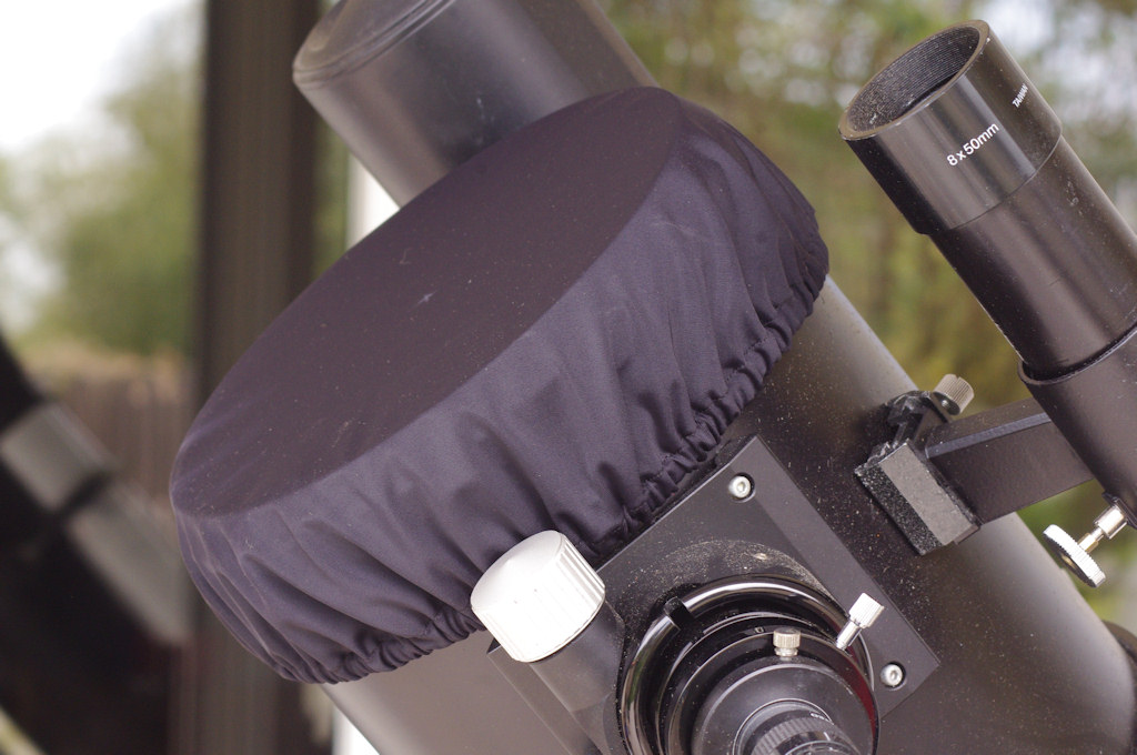

le mi en lycra
j'en ai profité pour revoir le support primaire et ses cales en liège.
aluminium 4mm pour l’étoile, et 2mm pour les points d’appui.
le cales en liège sont desormés en cahoutchouc.
ca a des fois du bon le mauvais temps
En plus il se prend sur les têtes de vis de l'araignée et ne risque pas de se retirer tout seul.
Pour un 200, il faut un cercle de 400 mm de diametre, et du lycra qui ne peluche pas, et un elastique de couture d'environ 1cm de large c'est le top. Pour le 2eme emploi il fonctionne aussi parfaitement, surtout pour garder les oreilles au chaud
