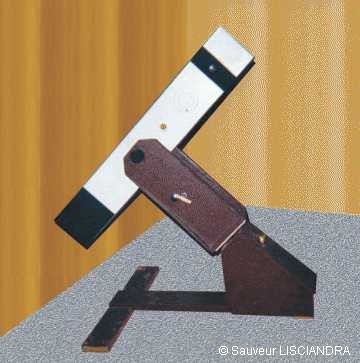

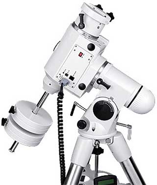

Ce qui me gêne dans votre projet, c'est que vous parlez d'astrophotographie et, apparemment, de fabriquer votre monture. Ou bien vous avez dans l'idée de faire une monture de type Pierre Bourge, ou bien vous avez les compétences et le matériel pour faire une monture comparable aux montures industrielles, ou bien vous ne savez pas dans quoi vous vous lancer.
- Dans le premier cas (monture type P. Bourge), j'ai peur que ce soit insuffisant pour l'astrophoto. C'était OK pour l'astrophoto argentique d'autrefois, qui avait une relativement faible résolution, mais quand le TP2415 est devenu disponible (pellicule ayant une bonne résolution), ce sont les montures du commerce qui ont servi à faire des photos. Et aujourd'hui, les capteurs ont des petits pixels, ils sont bien plus fins que le TP2415, il faut donc un suivi très précis.
- Dans le second cas (vous êtes capables d'usiner une monture comparable à celle en photo plus haut), est-ce que vous allez vraiment gagner quelque chose (en précision ou en prix) ?
En fait, il y a un cas où je vois l'intérêt de construire sa monture : c'est une monture à fourche avec secteur lisse. J'ai entendu dire que ce n'était pas facile à usiner (à cause de l'arc de cercle) mais ça permet a priori une grande précision de suivi (d'autant plus grande que le rayon est grand). Je sais que des gens l'ont fait. Ou alors il y a la monture à fer à cheval (une association auvergnate disponsant d'un observatoire en avait faite une autrefois, je me souviens l'avoir vu sur une page Web).
Je sais aussi que passé un certain diamètre, la monture doit être métallique, pas en bois (je parle de monture pour l'astrophoto - pour un Dobson pas de problème).
Bref, fabriquer une monture m'a l'air extrêmement compliqué. Mais en disant ça, je suis peut-être en train de vous décourager à tort. Tant pis, je le dis quand même, et si je suis à côté de la plaque ça m'apprendra à être négatif... (Mais je préfère que tu t'attendes à des difficultés).
