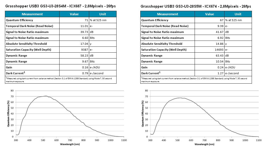

Aller je continue de parler dans le vide intersidéral... Pfff.
Une nouvelle caméra en USB 3.0 avec un capteur fort séduisant, à priori moins cher que l'ICX674, même nombre de pixels (2.8 Mpixels) mais plus petits, sensibilité équivalente voire un peu supérieure (en ramenant à une surface de pixel équivalente).
http://grasshopper3.ptgrey.com/USB3/...ghts-Sept-2012
http://www.sony.net/Products/SC-HP/c...687ala_aqa.pdf
Je l'aurais un jour cette maudite caméra spécial lunaire, je l'aurais ! :rolleyes:
Albéric
Ah oui, j'avais vu ce 287 dans les news Sony et j'avais pensé à toi : il le mettent en comparaison directe du 274. il est pas mal ce capteur...à part la mode des tout petits pixels...mais il va bien falloir qu'on s'y fasse. Plus de barlow sur les SCT, ou tout le monde au newton. (telle est mon interrogation en ce moment...)
edit : un calcul rapide montre que le temps de lecture est quasiment le même que le 274 grâce à son horloge plus rapide qui compense le nombre de pixels plus important.
25fps capteur entier et 30fps en full HD
Il est aussi plus sensible et plus de dynamique que le 274 malgré la taille des pixels plus petite.
Il me semble avoir vu des images solaires faite avec cette camera très récemment aux US. (un proto?)

voici quelques infos concernant les caméras Point Grey Grasshopper en USB3 avec les gros capteurs CCD très sensibles de chez Sony.
La version ICX687 est d'ores et déjà dispo au prix de 1190 euros TTC (pour le moment chez Point Grey Europe, en Allemagne)
Les version ICX674 et ICX694 seront dispo d'ici fin juin, aux tarifs respectifs de 1700 et 3000 euros TTC. La Lumenera ICX674 sera bcp plus chère que ça d'après Framos.
Voici des mesures réelles toutes récentes que j'ai récupérées sur le site de Pt Grey, et a priori c'est bien confirmé que les caméras tournent à 26fps en 16 bits en full et pas en 8 bits comme suspecté :
Intéressant, merci pour les infos
Le ICX287 donne dont à peu près la même dynamique que le ICX445.
Le 674 fait un tout petit peu mieux et donne la même dynamique que le ICX618.
Le bruit de lecture du 445 est de 9e- en gros. C'est assez comparable ici, légèrement plus pour le 287
