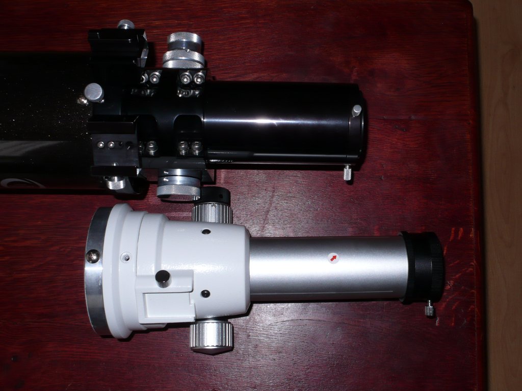

J'ai choisis un Moonlite CFL 2.5" que j'ai commandé directement chez eux: http://www.focuser.com. J'ai donc changé le porte oculaire d'origine de mon Evostar car celui-ci ne supportais pas mon renvoi coudé ainsi que mes plus gros oculaires (~1.5 kg le tout). Si le tube était mis trop à la verticale le crayford d'origine glissait tout seul et par conséquant perdait la MAP. Il fallait soutenir le PO pour pouvoir observer ou mettre le frein à fond et ce malgré les tentatives de réglages de dureté de celui-ci. Une main pour le suivi manuel, une main pour soutenir, un pied pour mettre au point, c'est pas très pratique... Bref, ca va un temps mais on se lasse vite d'un tel défaut...
Il faut noter que je souhaitais ne pas reprendre l'adaptateur d'origine entre le Crayford d'origine et le tube. Effectivement celui-ci était coincé l'un avec l'autre à mort, cela avait fait l'objet d'un sujet dans ce même forum... Mais rien à faire !!!

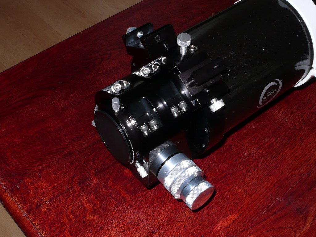

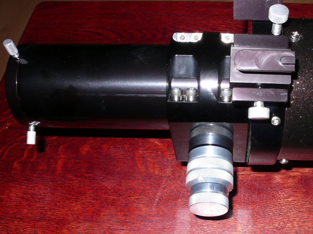

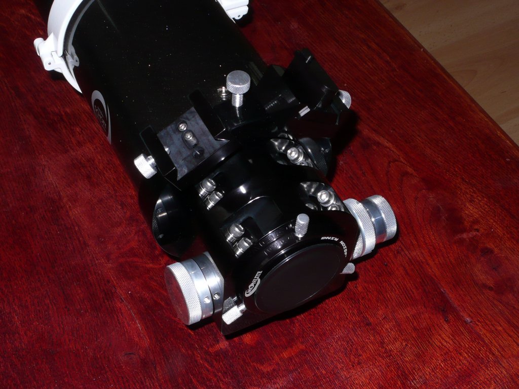

Le montage sur la 120/900ED:
Afin de supprimer la bague d'adaptation blanche fourni d'origine, j'ai choisis de prendre l'adaptateur Vixen-3 bolt cher Moonlite. Il correspond parfaitement à mon tube... 1 dixième plus large, ca ne serait pas rentré, 1 dixième plus petit il y aurait eu du jeux. Les 3 vis de fixation du Crayford sont d'un diamètre inférieur à ceux d'origine et les vis fournis par Moonlite ont de petites têtes 6 pans taille américaine. Bref, à ce niveau, j'ai préféré récupérer les vis qui était entre le Crayford d'origine et la bague d'adaptation d'origine plutôt que d'utiliser les vis fournis. Résultat, le montage tient bien.

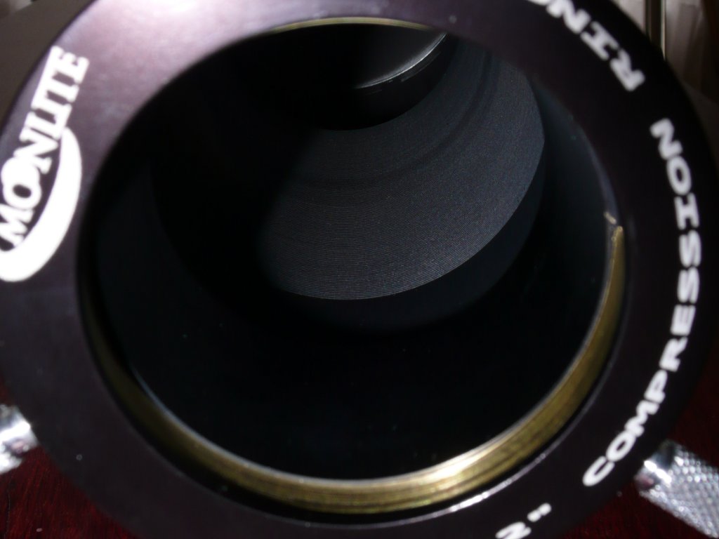

L'ensemble une fois monté est plus court que celui d'origine. Dans un sens pour une utilisation en binoculaire c'est pas plus mal, même si pour l'instant je n'ai pas opter pour une telle solution. De toute façon la course du Moonlite de 4.5" soit presque 11.5cm est largement suffisante pour faire la mise au point avec mes différents oculaires. Le tube en question est entièrement filleté à l'intérieur afin d'éviter tout reflet parasite.

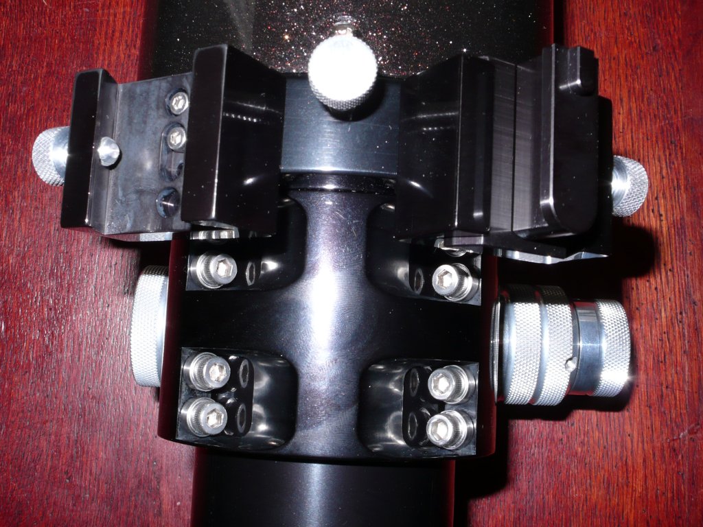

A noté qu'il y a également des vis pour centrer parfaitement le Crayford par rapport au tube. Il est indiqué que normalement il n'y a pas à toucher à ce réglage. Ca n'empêche que ca reste une option au cas ou. Il y a aussi une vis de serrage entre les deux supports, qui permet une rotation du porte oculaire. Cette dernière option est bien pratique pour le cadrage en photo et pour avoir le porte oculaire dans le bon sens lorsque l'on pointe avec une monture équatoriale.
