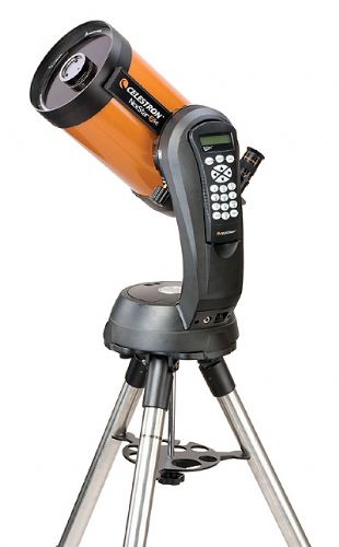

J'ai acheté un Nexstar 6se d'occasion et je constate sur la raquette que lorsque j'appuis sur les touches de déplacement j'entends les moteurs mais la monture ne tourne pas tout de suite, comme s'il y avait du "jeu"...
Je n'ais pas encore utiliser la fonction d’alignement donc je ne sais pas si ce "jeu" peut avoir une influence sur l'alignement !?:?:
Merci
Je ne peux le bouger manuellement qu'en vertical sans problèmes et sans bruits suspects,par contre impossible en horizontal, on sent juste un "micro jeu" d'1 mm.

Sur la raquette il y a un touche ''rate'' (sous un chiffre). Tu appuis une fois dessus et juste après une touche de 1 à 9 et ça te change la vitesse de déplacement manuel
Bponsoir filoufilou
Il est normal de ne pas pouvoir bouger la monture du Nexstar à la main.en azimuth..c'est pas prévu pour.
Sinon, outre le réglage des vitesses tel qu'exposé ci-dessus par yanbry, je ne peux que te conseiller d'aller dans le menu "Utilités" (Utilities en grand breton) puis "Réglage Usine" (Factory Setting). Cela va réinitilaiser ta raquette aec les réglages satndard. IL est possible en effet que le précédent propriétaire ait modifié la valeur de "backlash" (t'en fais as tu auras le temps d'apprendre ce que c'est, c'est pas primordial pour le moment) d'où ce "retard à l'allumage".

Le jeu, c'est normal.
C'est le backslash je crois. Il y a une possibilité de correction dans les réglages de la raquette.
Moi aussi, j'ai le même truc avec mon Nexstar. Dès que je change de sens, je dois attendre un peu (le moteur tourne) et pis hop, ça bouge.
Donc, ton Nexstar n'est pas cassé.
Merci easybob95, je suis rassuré.
