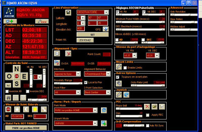

La vitesse sur le manette est de 0.25x, par contre j'ai mis dans ascom:
Réglage ascom pulse guide sur 0.2 au lieu de 0.1 en Ra et Dec.
Cela m'a permis de descendre le temps de calibration à 7min au lieu de 15min :)
Sur cette photo empruntée, c'est la 3e colonne en haut
