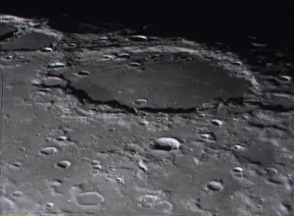

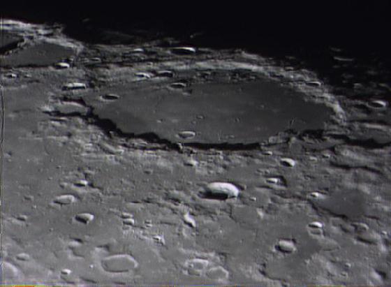

Alors hier soir toujours beaucoup de turbu mais j'ai fais une saturne un peu mieux que la veille.... Pour le reste c'est toujours bof bof.:(
setup : SC 150mm + Barlow X2 + Pla C
Lune (avec beaucoup de trame) :

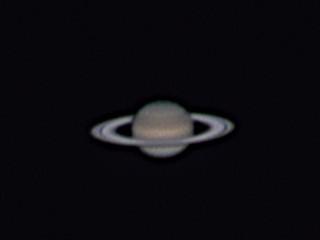

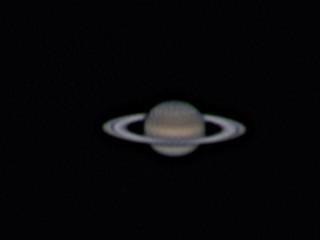

et enfin deux saturne avec deux mise au point différentes (car je galère à faire la MAP sur cette planète.)

Bon vraiment je commence à desesperer sur Saturne car je ne parviens à aucune amèlioration! Bon évidemment les conditions n'étaient pas top top mais quand même....
J'aurais bien aimer avoir vos conseils sur l'acquisition et le traitement parceque les miennes sont toujours trop granuleuses.
Pour ma part, je fais avec plx capture un film .ser de 4000 images environ et j'en stack environ 1500 avec Registax6. Après c'est linked wavelet à environ 80 et 0,14 en sharpen et 0,3 au moins en denoise.
Sinon pour l'acquisition je suis à environ 700 à 800 en gain et 30 en exposition...
Voilà, j'aurais peut être du ouvrir un autre post pour ça... On verra bien
En attente de conseils. Bonne après-midi

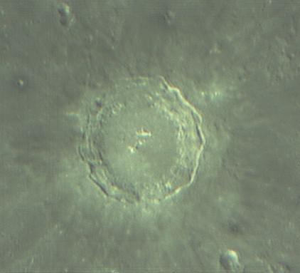

ben kestafé à la Lune pour qu'elle soit toute verte comme çà:?::p
Eh oui Saturne est galère (t'en fais pas j'en ai tout au plus une, mais même pas montrable..). Ta première est plutôt réussie quand même:) Elle est jamais tres haute sur l'horizon alors ça complique les choses en plus!
Tu as vérifié la collimation de ton tube? Je ne sais plus si tu le déplaces ou bien si il reste en Bourgogne, mais toutes tes images ont l'air de souffrir du même mal un peu flou, alors c'est soit la turbu:confused:, soit la collim...:b:

Pour un télescope de 150 et en regardant le temps de ces jours-ci, tout me paraît normal, tu t'en sors plutôt bien. La deuxième capture de la lune est pas si mal et bien équilibrée !

Ta deuxième Lune est vraiment magnifique. Pour moi, ta Saturne est très belle aussi, je pense que ce qui pourrait améliorer ton image serait un ciel de meilleur qualité, car au niveau mise au point, suivi, rien à redire...

Dis moi, tu as bougé la caméra entre deux Saturne? très belle d'ailleurs ;) et ta deuxième Lune n'est pas si mauvaise... sais-tu :)
Merci jean Luc! Comment ça bouger ma caméra entre les deux? Au fait j ai juste fais varier un peu la MAP avec mon crayford mais rien de plus...

1500 images sur 4000 c'est très bien (il me semble qu'on en avait parlé déjà), D'ailleurs ca se voit sur tes images qui montrent de belles couleurs Tu as les bons réglages, reste plus qu'à attendre la bonne fenêtre météo (parît que c'estd emain soir autour de 20h...)

Blague à part, ton Copernic est verdâtre ... pouah ! ;);)
La seconde est bien meilleure, la Mars très sympa. La Saturne, ben, c'est dur dur en ce moment !!

Je sais pas ce qui m à pris de poster une horreur pareille en effet :))
Merci Eric! C'est vrai que les couleurs sont plus naturelles comme ça.
