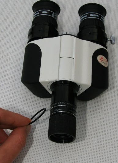

pas de réglage indépendant des oculaires sur la bino WO.
Mais si ! C'est possible de faire une mise au point indépendante sur chaque œil. Il suffit de faire tourner individuellement l'un des deux porte oculaires dans un sens ou dans l'autre. ;)

Je viens de vérifier, c'est au top!! Allioth, c'est bon pour ton oeil! En gros, 5 mm de différence de chemin optique peuvent être créés, cela pourra certainement compenser.

@Allioth: pas de réglage indépendant des oculaires sur la bino WO. Par contre, on peut imaginer de décaler un des deux oculaires pour faire la MaP pour l'oeil concerné.
Seule conséquence, ils ne seront pas à la même hauteur. Une feinte: munir la bino avec deux oculaires zoom. Là, cela pourrait être vraiment jouable (à voir avec Max67!)
