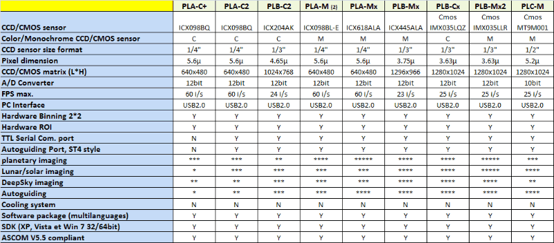

un capteur 1/4" suffit largement (en tout cas au C11 je ne suis pas gêné). Tu a le choix d'une caméra PLA-C+, PLA-C2 ou DFK21 pour la couleur, PLA-M, DMK21, PLA-Mx, DMK618, Basler 640, ... pour le noir et blanc.
La PLA-M est économiquement interessante pour se mettre le pied à l'étrier, mais il faudra lui adjoindre rapidement un filtre 25 ou 23A (rouge + IR) au minimum, ou bien un IRcut. La progression vers un jeu de filtre RGB et une roue à filtre se fera sur le long terme.
Evidemment, l'ICX618 c'est l'arme absolue dans le domaine !
En champ moyen, tu a la DMK31, ou bien les caméra à base d'ICX445 (PLB-Mx, Basler 1300), mais qui sont nettement plus chères !
Les IMX035 sont encore trop rares (indisponibles chez M42) pour que cela soit un choix immédiat !
Marc
Cerait une utilisation plutôt polyvalente, même si centrée sur le planétaire, incluant du CP et de l'autoguidage. la PLB-Cx me plairait bien dans cette optique, qu'en pensez-vous? Bon, va falloir économiser un peu ...
Pixels très petits sur la PLB-Cx, chouette en planétaire mais pas idéal pour le CP.
