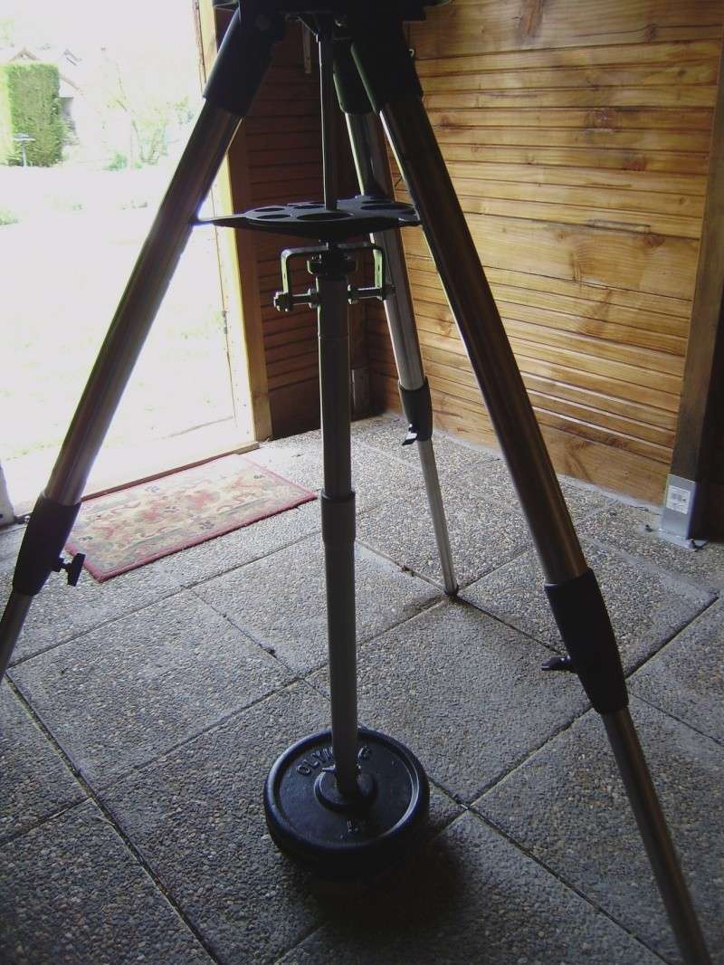

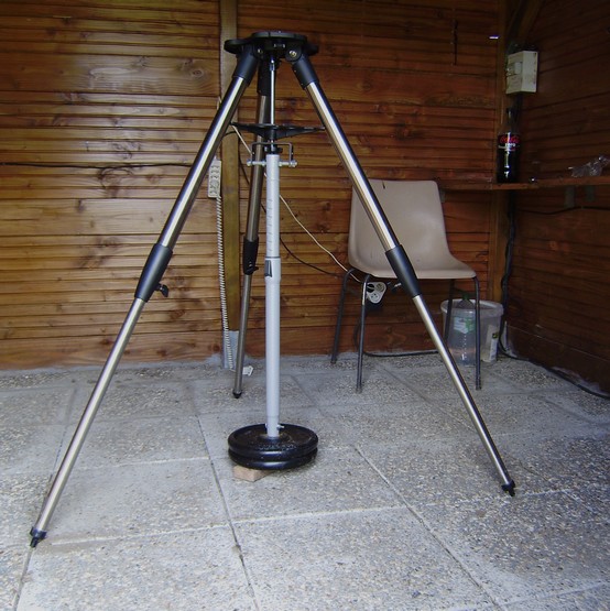

voila je vous fait part de ma petite experience
je trouvais que le trepied du nexstar avec tous les accessoire crayford motorise plus nagler 13 mm destabiliser le scope j'ai donc decider d'alourdir le toutet j'ai eu comme idee des poids et halters 10 kgs depuis je trouve une tres tres nette amelioration
voila peut etre cela servira
Et où les as-tu placé ? Une photo, peut-être ?
photo not possible apn hs mais si tu vois comment est fait le trepied tu as une grosse vis qui sert a tenir et a ecarter les pieds a l'aplomb de celle ci
Et posé au dessus du plateau entretoises et porte accessoires je suppose?
non dessous le plateau porte accessoires et touchant le sol juste pour ne pas enlever de tension
