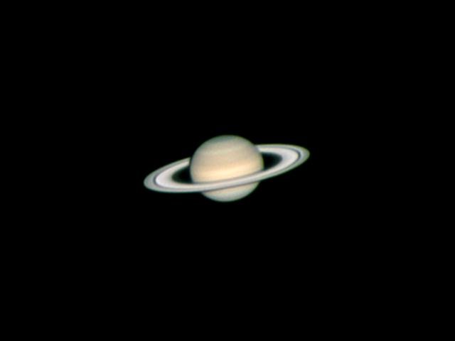

Après des semaines d'attente, enfin une fenêtre de tir ! C'est pas trop tôt !
Ce soir on aurait dit que le ciel était figé : aucune turbulence, aucun vent, bonne transparence
Le setup toujours pareil : Meade 10", +powermate x2.5 + Webcam CCD SSI couleur de chez Pierro Astro.
26 images/s - 2000 images retenues sur 4000
Traitement Autostackert2 + Registax6 + Iris
Voici un premier jet :
Sur ce, bonne nuit :)
  • Réponses 63
Superbe bravo !!
Peut être que tu pourrai essayer de retenir moins d'images pour l'image finale ?
Merci.
Pour le nombre d'images, je vais essayer cet AM, pour voir si ça rend mieux.
Jolie Saturne tirée au cordeau et très lumineuse, sans doute la plus belle de la soirée. Du coup, comme dit Zeubeu, tu peux sans doute te permettre d'être plus sélective sur les images...même si c'est déjà très bien !
Merci à tous.

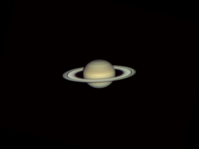

Je viens de faire rapido un autre traitement, en prenant 1300/4000 images
Mais va falloir que je peaufine davantage, avec plus de soin
Voici un jet avec 1300/4000 :
La deuxième version est vraiment très bien, on suit la division sur tout le tour ! Bravo !:wub:
As tu utiliser du gamma lors de l'acquisition, ou du traitement ? "Le trop" clair pourrait venir de là ;)
Astromicalement
Romain
Astromicalement
Romain
Oui, j'ai bidouillé le gamma à l'acquisition.Et il y a une zone qui est cramée, je pense. C'est dommage, je m'en veux de ne pas l'avoir vu dès l'acquisition:(
Car je n'avais encore jamais eu un tel ciel, comme hier soir...
Très belle image de Saturne, un plus pour le second traitement, bravo !!!
Astroamicalement,
Laurent
Une très belle image mais il y a quelque chose d'étrange : 'elle bave vert' tout autour de la planète, c'est pour le moins étrange ? Comme si la couche verte n'avait pas tout à fait la même échelle que les autres couches ? :?:
Albéric
Albéric
C'est vrai qu'il y a du vert au bord des anneaux. Je vais voir ça...

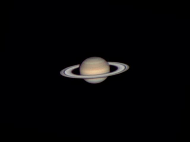

Allé, une autre.
Une autre acquisition. Cette fois 1000/4000 images retenues.
J'ai baissé le vert dans le traitement, du coup ça ne "bave" plus vert...
Merci à co26, proisy, et tous les autres.
J'oubliais : J'avais aussi mis un filtre IR-cut
Donc : Meade 10", +powermate x2.5 + Filtre Ir_cut + Webcam CCD SSI couleur 1/4" de chez Pierro Astro.
