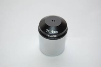

j’attends un ortho de 4mm T circle le même que la photo de mon dernier post et dés reception je vous informe du résultât sur le ciel avec ma vielle lulu fd18 et ma 120 ed voir mon dob300

Ce soir je viens de faire l'essai sur ma veille dame une "76.2/1400 Astro Tokyo" d'un nouvel arrivant l'University König 16mm et j'ai été super surpris par la qualité optique de ce petit oculaire.
Le piqué et le contraste sont tous simplement extraordinaire.
J'ai regarder Jupiter, les bandes nuageuse et les différentes couleurs y sont très nette puis c'est le tour de Mars, belle rougeoyante avec la distinction très franche et très net des parties sombres.
La Lune se lève mais Saturne l’appelle et là, encore une fois magnifique un contraste et une netteté excellente les anneaux sont a couper au rasoir tellement c'est net malgré la Lune assez proche et pour finir la Lune, mais se soir pas de relief la lune est pleine malgré une vision agréable des mers avec un contraste plutôt bon, mais la la clarté est trop gênante je n'avais pas de filtre sous la main donc la Lune c'est dans une semaine.
Pour un petit oculaire à pas cher (40 euros fdp) je lui trouve que des qualités (je retrouve les mêmes visions d'observations de mes dix ans)
