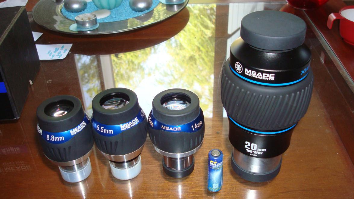

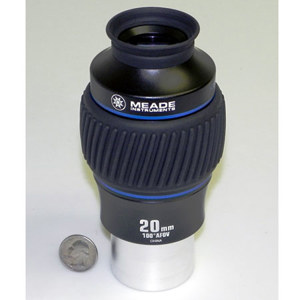

Et voila, un des derniers vient de franchir le pas : une gamme d'oculaire de 100° vient d'apparaître chez Meade, les Xtreme Wide Angle (XWA)
9-14-20mm....bizarre, comme ES....:D
les prix US sont de 300/400/500$ alors que ES de 350 à 600$
Perso je trouve le look affreux mais le corps caoutchouc sur dimensionné certainement pratique....
http://www.adorama.com/SearchSite/Default.aspx?searchinfo=xwa
A quand les XXXXXXXXXWA avec 360° de champ?:be:
Ils sont bien moches!
Je ne vois pas trop l’intérêt de rajouter une n ieme série a 100 degrés, qui ne présente rien d'original par rapport a la concurrence, a part le look affreux.
Quant aux tarifs de Meade, autant ils sont raisonnables aux US, autant ils sont prohibitifs en Europe.

Look affreux... C'est exagéré, mais pas si beau c'est vrai. Par contre la qualité au RDV, aucune différence de qualité d'image avec l'Ethos 21 pas ex.
A 500$ ça vaut vraiment le coup, ce 20mm a reboosté mon scope:)
Pour un poids inférieur à l'Ethos
Aaaah enfin! Meade propose son 100°!
On veut des stats, des caractéristiques, des avis, des comparaisons!
Mais c'est vrai qu'il ressemble à un robot-mixeur.:be:

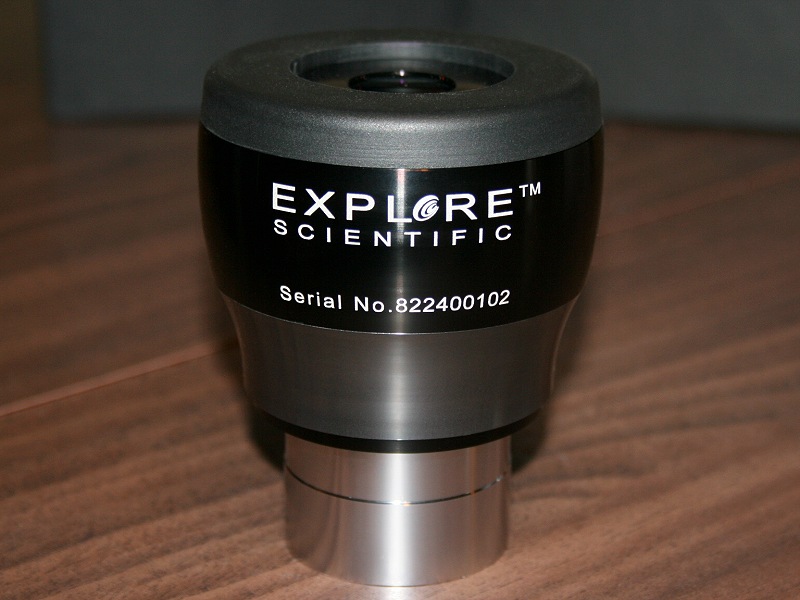

Par contre, je ne retrouve plus sur les sittes vendeurs les "oeufs d'autruche" de chez Explore scientific (coulant 50,8 mm, si, si :be:) :
Ca, ce sont les anciens Explore Scientific ;)
Les nouveaux ES ont une forme conique pour améliorer le positionnement de l'oeil.
Ces Meade sont réellement horribles.
Pierre

@ Olivier, tu nous dis aucune différence avec un ethos 21, tu as pu le vérifier de tes yeux ou c est ce que tu as pu lire ?
Si d autres ont eu l occasion de jeter un oeuil dedans, il me plairait bien d'avoir vos retours sur cet oculaire pas si affreux que ça à mon gout.
Bonjour, désolé de répondre aussi tard : OUI j'ai pu comparer les deux oculaires (Ethos 21 et XWA 20), aucune différence constatée, à part sur le poids de 100g inférieur et le prix en faveur du Meade. Le propriétaire de l'Ethos a été le premier à le reconnaître, même si perso je m'attendais à voir le XWA prendre une légère claque, vu la différence de prix. Mon frère me l'a ramené des US, j'avoue en avoir fait l'acquistion les yeux fermés, car j'étais très satisfait des UWA Meade 14, 8.8 et 5.5 que je possède déjà. Et je suis très très loin de regretter cet achat.
A ce propos, j'ai pu faire une comparaison sur Saturne de mon 8.8 UWA avec un Nagler 9 par ciel très stable de montagne. Le propriétaire du Nagler n'a pas vu la différence, perso j'ai trouvé le Meade plus lumineux.
Nous avons dans la foulée comparé son XW 14 Pentax avec mon Meade 14, toujours sur Saturne : très peu de différence : à mon avis, le Pentax est légèrement plus contrasté que le Meade. Le propriétaire du Pentax quant à lui n'a pas constaté de différence entre les deux oculaires. (Raison pour laquelle j'y suis allé les yeux fermés pour l'achat du XWA).
Ce dernier est devenu mon oculaire le plus utilisé tant tout est magnifié. Un Ethos 21 fait le même boulot, on est d'accord, le Meade ne lui est pas supérieur, mais le XWA ne souffre pas d'une infériorité. J'ajoute que j'observe plus de 80% du temps en Montagne vers 1800m avec un ciel souvent stable niveau turbulence, la comparaison me semble donc valable.
Je tiens souvent à faire ces mises au point pour essayer de limiter toutes ces inepties entendues ici et là à propos des Nagler, les meilleurs, etc... Toi Yanbry, au moins tu poses la bonne question.
OUI les Nagler, les Ethos sont de bons oculaires, le contraire serait outrageant vu leurs prix, mais NON les Meade ne sont en aucun cas des oculaires de bas de gamme. Il y a parfois des goûts de luxe et des a priori qui circulent.
J'ai même entendu l'argument pitoyable de dernier recours, disant : "Made in Japan est écrit sur mon oculaire alors que toi c'est Made in China". :b::b:
Rappelez-vous il y a 25 ans ce qu'on disait lorsqu'on voyait écrit Made in Japan sur un produit... :be:;)
Aujourd'hui on en est fier !!! MDR
J'invite tous ceux qui habitent proche des Pyrénées et qui demandent à être convaincus... à venir voir dans des Meade, ils comprendront. C'est juste que par principe, je vise le rapport Qualité-Prix. Bien sûr, ceux qui ont la bourse se paieront les oculaires qui sont à leur portée et ils auront raison, chacun est libre. J'ai personnellement été détenteur d'un Pentax XW20mm, bon contraste c'est sûr, mais revendu sans aucun regret, je l'utilisais rarement au profit du 14mm 82°.
Après, pour la revente, il sera beaucoup plus aisé de "refourguer" des Televue et Pentax à bon prix plutôt que des Meade... Mais mes Meade, je les garde. :be::roflmao:
A++ merci d'avoir lu jusqu'au bout et bon ciel. :cool::be:
pour info, le corps en caoutchouc se retire et là ils ressemblent à des ES
