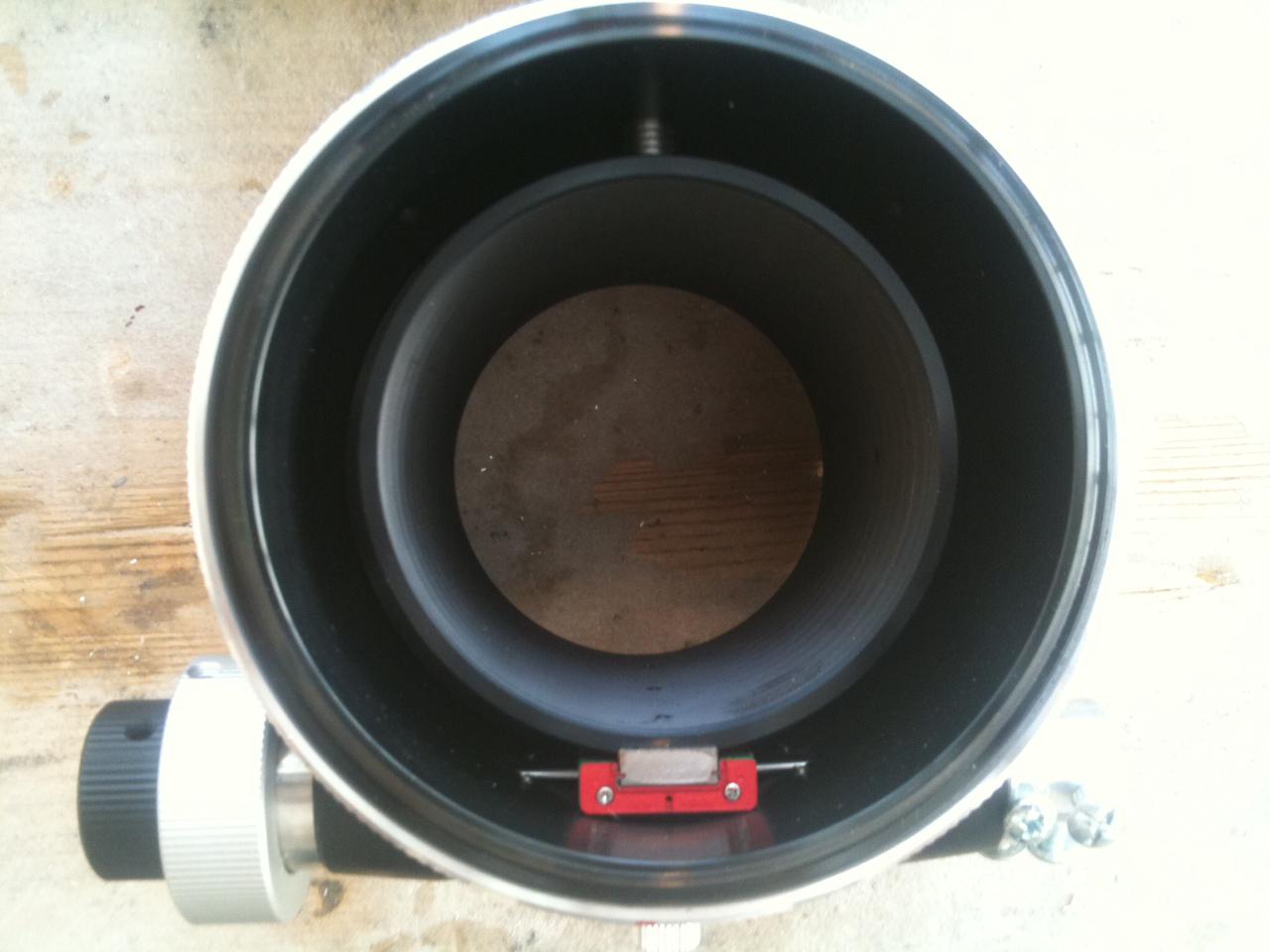

L' ATRC10 est équipé du PO monorail 3 pouces, et je lui trouve qd même une flexion latérale importante, surtout sous le poids de la STL11K. En regardant de plus près je découvre qu'il n'est guidé que par le rail, il n'y a aucun guidage en plus ! pas étonnant que ça bouge "un peu", même lorsque c'est serré.

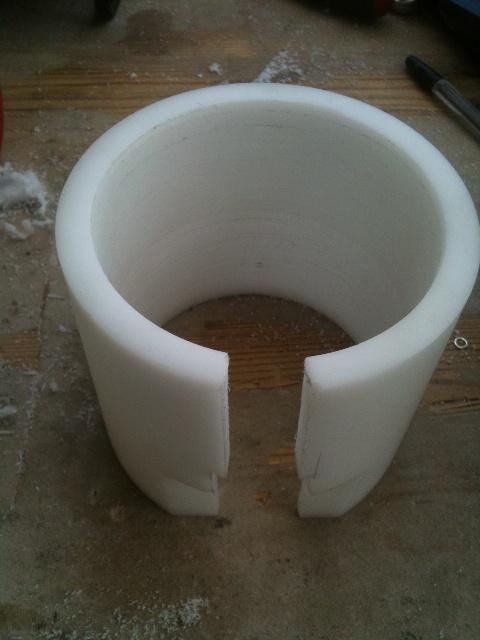

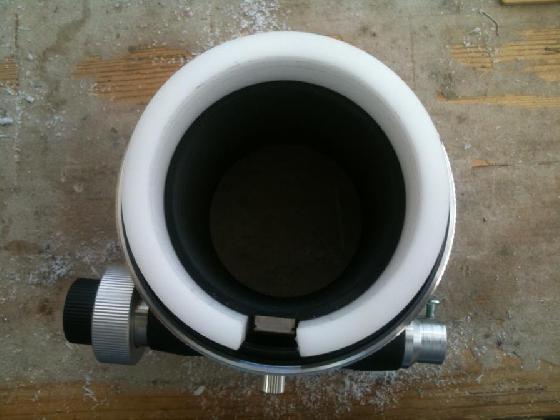

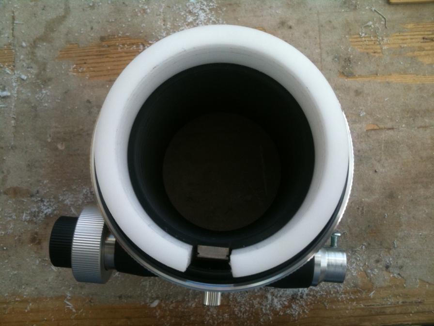

Me vient alors l'idée d'ajouter une "chemise" ajustée pour guider le tube à l'intérieur et limiter les mouvements latéraux. Cette chemise pourra être en plus montée avec des roulements à billes comme ça se fait sur le PO du marché

Avant :
Après :
La "chemise" :

C'est suffisament efficace pour limiter les jeux, le déplacement reste souple, reste plus qu'à tester dès que possible !
