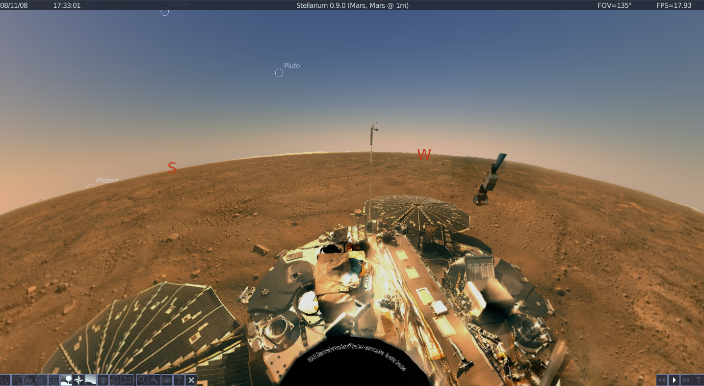

Alors pour ma part, j'en profite pour proposer mes panoramas personnels, mais martiens :). Cliquez sur les images pour accéder aux articles.
Le site d'atterrissage de Phoenix :

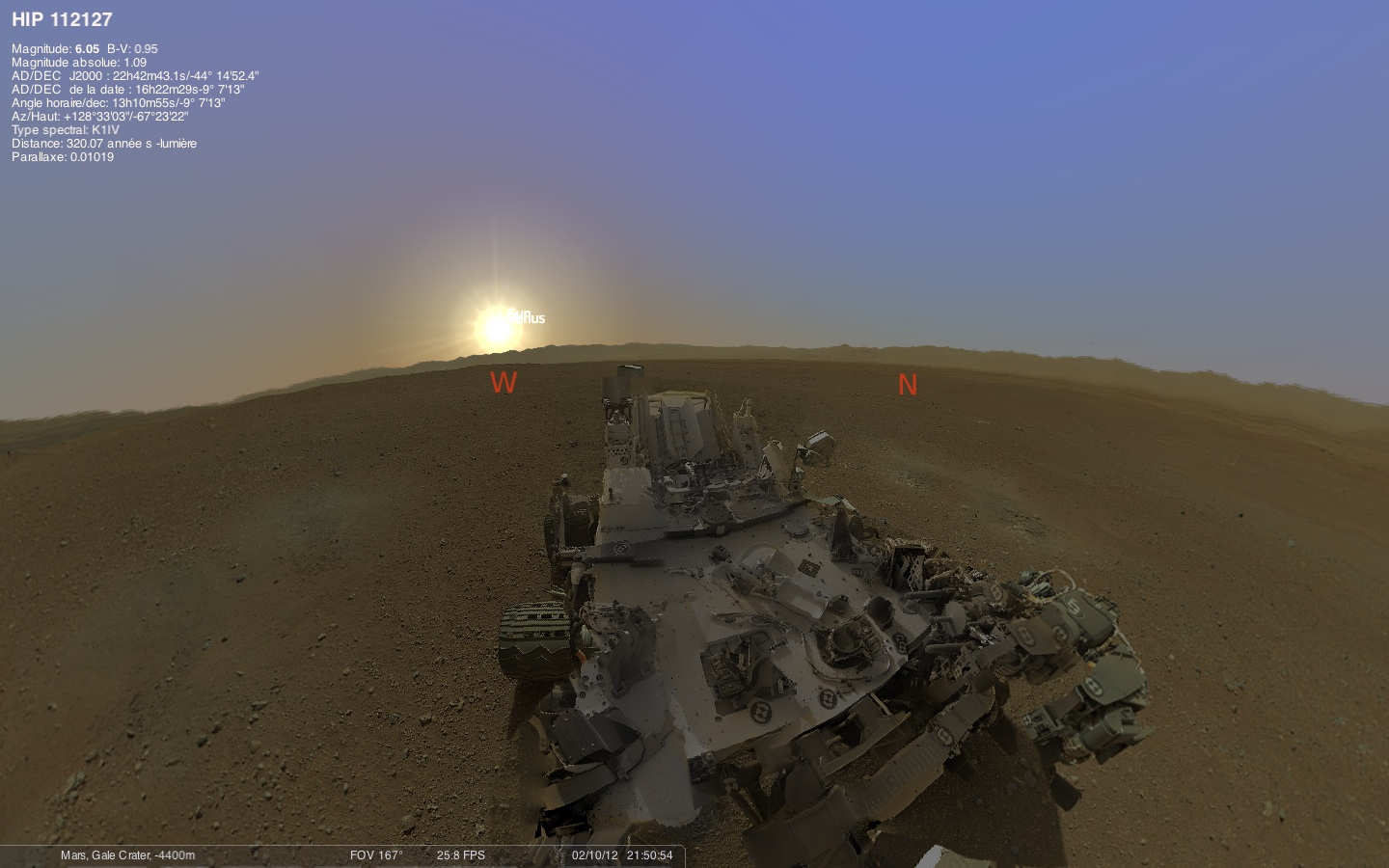

Et celui de Curiosity :

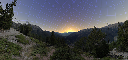

Il faudrait aussi que je m'occupe des panoramas que j'ai fait à Marseille, à Luminy et sur le Mont Puget.

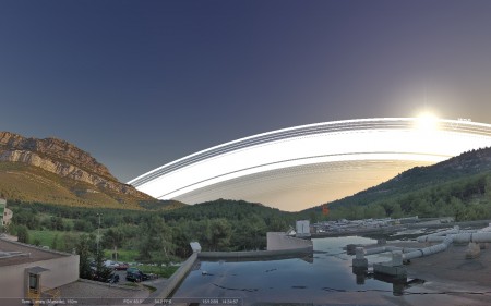

EDITH : Et pourquoi ne pas rajouter mes Anneaux autour de la Terre ? :)

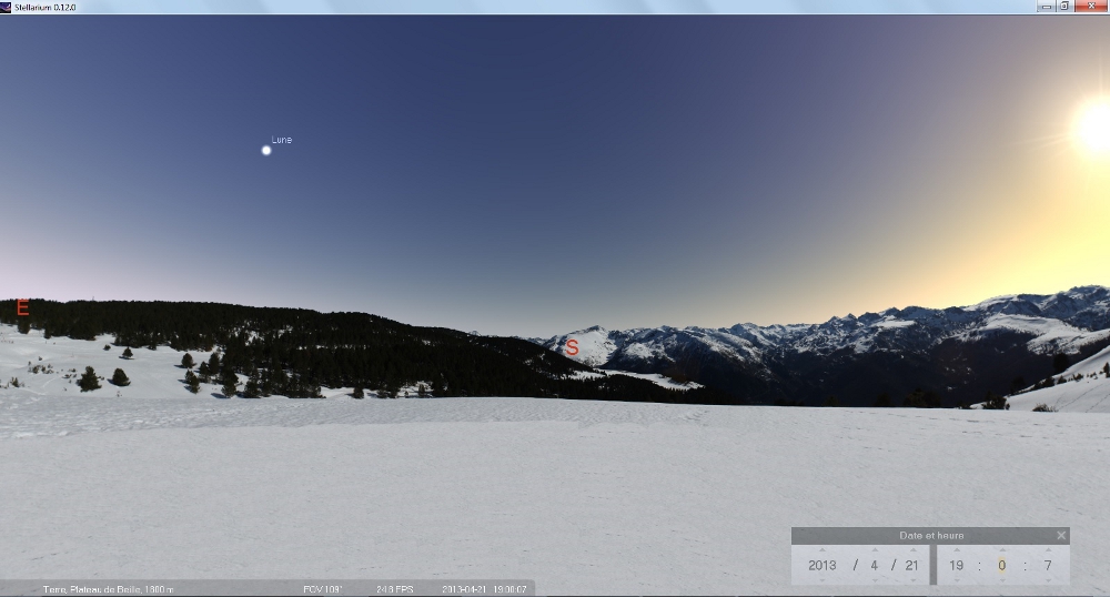

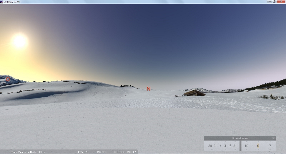

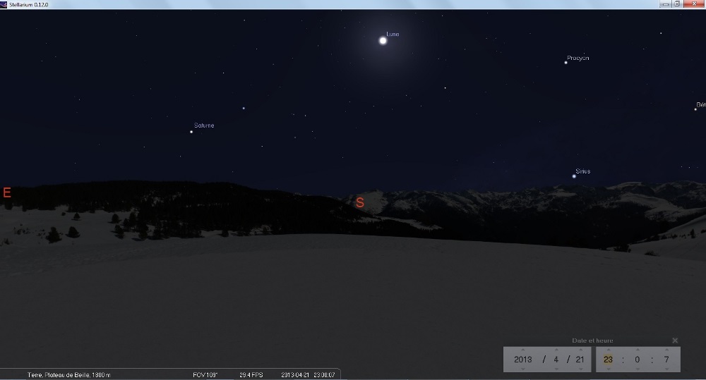

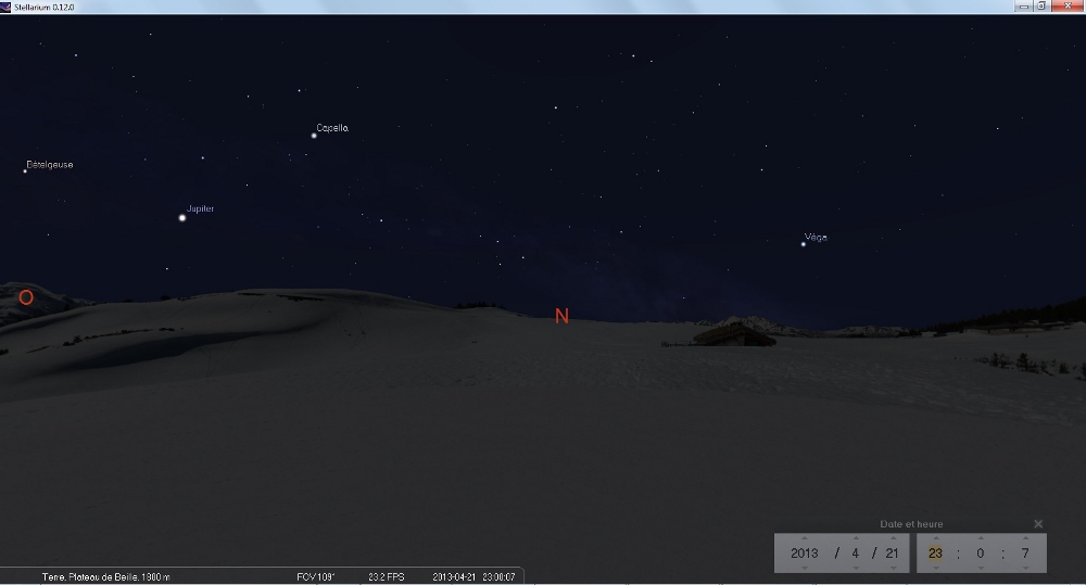

Voici le panorama que j'ai créé, du Plateau de Beille dans les Pyrénées à 1800 mètres d'altitude, mon spot préféré :
Modifié par Philastro

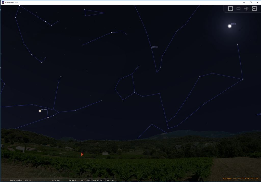

Me voila au top avec mon landscape perso pour stellarium!!
Par contre quel galere (du moins pour moi) pour creer le pano
top je vais pouvoir programmer mes séances de shoot aux petits oignons!

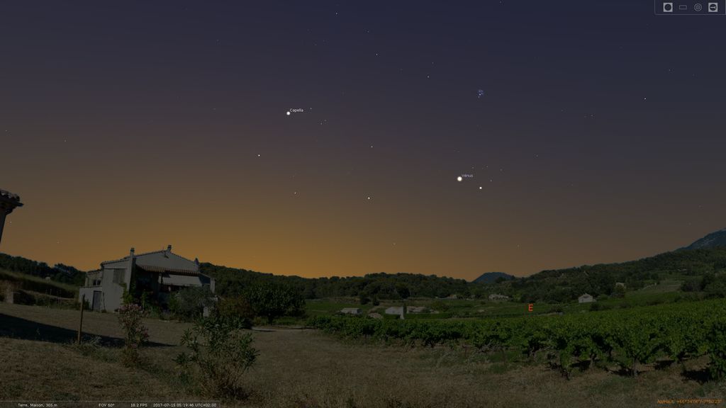

Et voilà, moi aussi j'ai créé mon paysage cet après-midi, c'est finalement très utile pour repérer les étoiles par rapport au paysage réel.
J'ai découvert ce poste seulement après, d'où quelques divergences par rapport à ce qui était recommandé dans les tutos précédents.

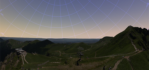

5.Dans stellarium, activez la grille azimutale qui vous permettra de vérifier la correspondance du point de référence Elevation et Azimut
6. Adaptez le fichier landscape.ini pour ajuster

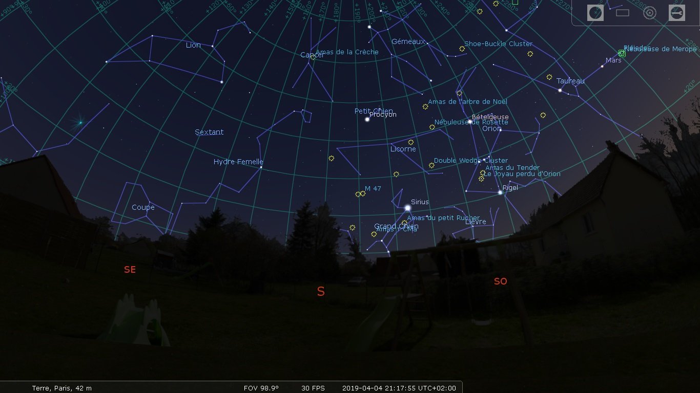

J'oubliais le résultat, au moment du screenshot le pointeur était sur la tour du ventoux, en bas à gauche on a bien az 117° H7,5° trop content!
A noter aussi que Stellarium tient compte de l'éclairage de la lune selon les heures où elle apparait.

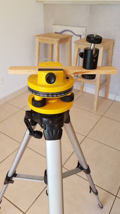

Et c'est toujours mieux de faire un panorama avec une tête panoramique à 360° sinon le résultat sera décevant.
Et pas la peine d'y mettre cher, une chinoiserie comme ça donne de bons résultats.
Pied laser de bricomarché 25€ avec le laser:
