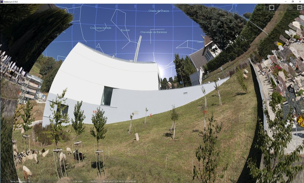

Bonjour à tous , je galère depuis un petit moment à bien orienter mon Nord et ce malgré les différents tutos que j'ai vu sur la toile
http://stellarium.sourceforge.net/wiki/index.php/Customising_Landscapes#Single_Panorama_Method
http://photoplanet360.fr/2018/03/02/creer-ses-paysages-panoramiques-pour-stellarium/
http://stellarium.sourceforge.net/wiki/index.php/Landscape_Rotation
en particulier celui proposé ici
(3 prises au 50 mm avec tête panoramique, montées avec PS)
l'image utilisée dans stellarium
voilà mon calcul pour mon image
Localisation Nord: 630 ,largeur image en px=2334‬
2334-180=2154
270+0-(360*2154‬/2334)=332,23

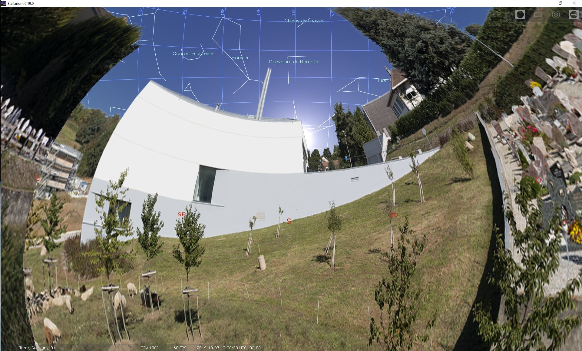

quand je lance stellarium j'obtiens ça :-/
j'ai recommencé 3x mon calcul, mais je comprends pas ce que je fais faux, j'ajoute le bussigny.zip si une bonne âme souhaites y jeter un oeil.
Tu n'as visiblement pas suivi le tuto.
1. les dimensions doivent être des puissances de 2 et la hauteur égale à la moitié de la largeur (par exemple 2048x1024 ou 4096x2048)
2. la photo doit couvrir 360°
L’ image doit couvrir 360°. Ici elle ne va que du Nord Ouest à l’Est, et encore, donc même pas 135°, et ta photo fait 2334x700 px. Voilà ce que la zone photographiée représente à peu près sur l'image que tu aurais du fournir à Stellarium. Il en manque un paquet !

ah je vois autant pour moi, en effet j'ai suivi ce post, pour le ratio j'avais réduit mon image de base car jugée trop lourde "45 Mo"
bon c'est pas facile de shooter depuis un immeuble de 11 étages sans balcon en plus, je suis dans une situation comme Phil:
néanmoins je suis sûr de pouvoir faire quelque-chose !, j'en profite d'un ciel gris pour refaire un shooting;
merci du retour avec explication visuelle !👍

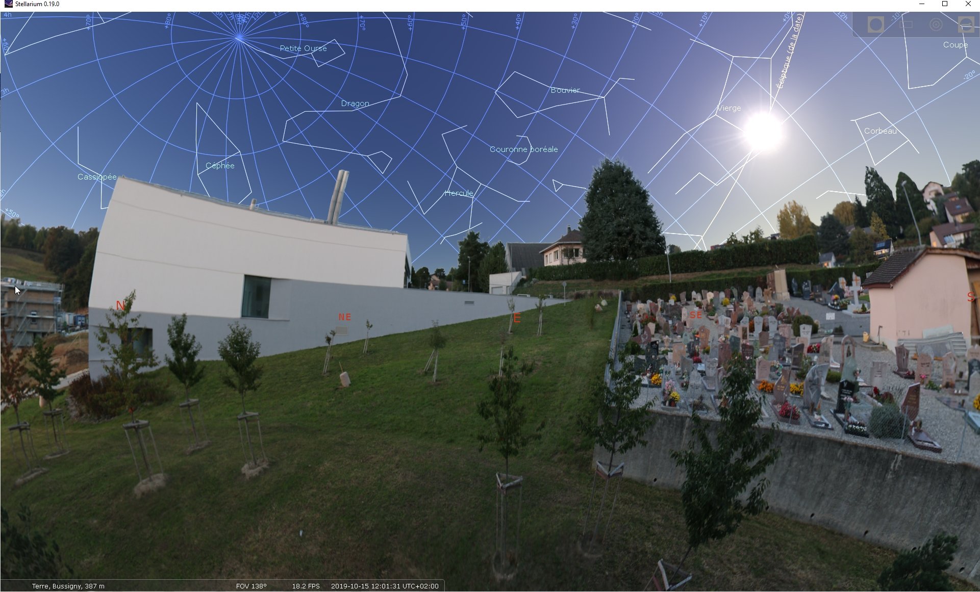

Pour ma part j'ai refait ma prise de vue puis puis cette fois fait le pano avec hugin en seulement 3 clics, ensuite réduction de l'échelle puis recadrage dans PS, je suis arrivé à un résultat satisfaisant même avec seulement 180°  d'horizon disponible.
J'ai ajusté l'orientation du nord en ouvrant/fermant stallarium puis en ajustant angle_rotatez .
