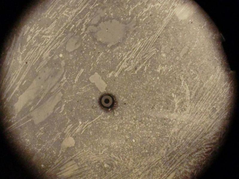

pour sur, le premier était une vrai "bouze" impossible de faire une map la nuit tombant des étoiles floues etc ....avec des traces de scotch dessus (une photo)
ramené et échangé sans souci et c'est sans commune mesure avec le précédent
http://www.webastro.net/forum/attachment.php?attachmentid=21443&stc=1&d=1348745062
Pour les traces de scotch, c'est vraiment honteux que certains vendeurs se permettent de refiler ce genre de truc a des clients. Il me semble que la moindre des choses c'est de vérifier visuellement l'instrument avant de l’expédier. J’espère que tu as été remboursé des frais de port de retour!
loulou je n'ai eu aucun pb de retour mon revendeur étant local sur Bordeaux je lui ai ramené et il me l'a échangé sans pb
