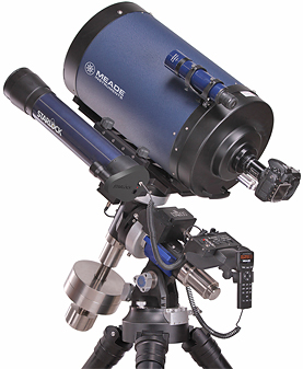

je lance une bouteille à la mer après des mois de recherche sans succès : Il m´est impossible de faire le focus lorsque je connecte un boîtier nikon D200 à un MEADE 200 LX 10" par l´intermédiaire de l´accessoire MEADE CAMERA ADAPTER et de la bague adécuate pour connecter des boitiers Nikon.
Protocole :
1. A l´aide de différentes méthodes (aigrettes, etc ...) je fais la mise au point du MEADE 200 LX. Tout va bien. Les images sont bien définies. La mise au point est parfaite.
2. Je connecte mon Nikon D200 et là, c´est le drame : Outre le fait que je ne vois quasiment plus rien à travers le viseur du Nikon dû à une perte de luminosité très importante (est-ce normal si l´on considère que le Nikon est dépourvu d´optique et que les seuls éléments optiques du boitier sont le miroir, la lentille de fresnel, le pentaprisme et le viseur arrière ?), il m´est impossible de faire le focus : je pars d´un état très flou, puis en manipulant les commandes de réglage du MEADE, peu à peu je fais le focus, et avant d´arriver au point de netteté, hop, je repars dans du flou. Impossible de trouver un point de netteté satisfaisant, c´est comme si l´image du télescope ne se formait pas sur le capteur CCD...
Comment remédier à cela ? Je précise qu´en utilisation normale avec une optique photographique mon Nikon D200 me donne des photos très nettes, et lorsque ce boitier n´est pas connecté au télescope, le MEADE me donne des images parfaites avec les différents oculaires que j´utilise. Chaque appareil fonctionne très bien de son côté, et rien ne va plus lorsque les 2 sont connectés.
D´avance un (très) grand merci pour votre aide.
François
PS : En PJ photo de l´adaptateur utilisé.
Modifié par Pancho
Oubli de la photo en PJ

Pour te répondre : Nous sommes 2, un astronome amateur et moi, photographe, chacun expert dans son domaine. Je vais dc te poser qq questions complémentaires. D´après ce que tu décris, oui j´ai tout fait comme indiqué.
Lorsque tu dis : "ton foyer ne sors pas assez: Avec un APN, la mise au point se fait en mettant le foyer du scope sur le capteur de l'apn " : Est-ce que c´est ce que l´on appelle faire la mise au point au primaire ?
J´ai essayé les 2 méthodes suivantes, en virant l´oculaire et en adaptant la bague MEADE <-> Nikon, et egalement en utlisant l´accesoire suivant :
J´utilise l´adaptateur suivant : fra9308adaptateurnikonm.jpg
http://imageshack.us/photo/my-images/18/fra9308adaptateurnikonm.jpg
J´ai même fait un essai en virant le coude à 90º, rien n´y fait ... Impossible de faire la mise au point dans ces 3 configurations.
Qu´entends-tu par : " ton foyer ne sors pas assez" ?
Comme expliqué, malgré le peu de lumière, lorsque je tente une mise au point, je passe d´un état extrêmement flou à un état flou, et " je repasse de l´autre côté " dans le flou absolu ... Sans jamais passer par le point de netteté. En gros, mon meilleur point de focus est ... flou avec l´APN, très net sans, en utilisant un occulaire.
Le plus simple pour faire de l'astrophoto est de mettre l'APN au foyer du scope. Il te servira comme un objectif de 2000mm (focale du scope). Tu feras alors de la photo en ciel profond.
En voyant ton scope, a priori, ton foyer dois sortir du scope (il est quelque part dans le coude). Donc je prendrais ton adaptateur, sans oculaire et sans coude.
Tu fais la mise au point comme si tu avais un oculaire.
Comme cela:
Si tu as les étoiles qui rapetissent puis regrossissent, c'est que tu es passé par la MAP idéale. Elle peut être difficile à trouver.
en relisant plus attentivement le message de Pancho, il semble que la recherche de la MAP ne pose pas réellement de probléme, enfin, je veux dire que le point focal est presque bon, mais il "décroche" au dernier moment :?:
Ne serait ce pas plutôt un soucis mécanique du à la molette de MAP ?
Pourtant en visuel la MAP ne semble pas poser de probléme.
Attention, le point focal est obtenu sur une fraction de tour de molette, il faut la titiller du bout des doigts. On passe rapidement d'un réglage intra au réglage extrafocale.
Il peut également exister du jeu, la molette pousse ou tire sur le miroir primaire en tournant dans un sens ou dans l'autre, parfois les 2 mouvements ne donnent pas forcément la même amplitude de réglage.
Il n'y a pas de crayford derriére le Meade ?
