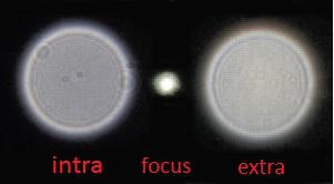

Les 2 vraiment excellentes. J'avais fait un startest d'une des 2. (à la CCD couleur, donc on voit bien qu'il n'y a pas de chromatisme au passage, même si j'ai poussé la saturation pour essayer de le deviner. C'est un point fort de cette optique, surtout avec ce F/D court de 6)
C'est la même que l'Orion ou l'Astropro. Wolfgang Rohr a fait un test comparatif et il trouve des valeurs de Strehl extrêmement élevées, mais il a enlevé l'astigmatisme, or l'astropro de son test semble en avoir un peu. Bref à surveiller à réception quand même par un star test, mais de mon coté les 2 étaient vraiment parfaites.
