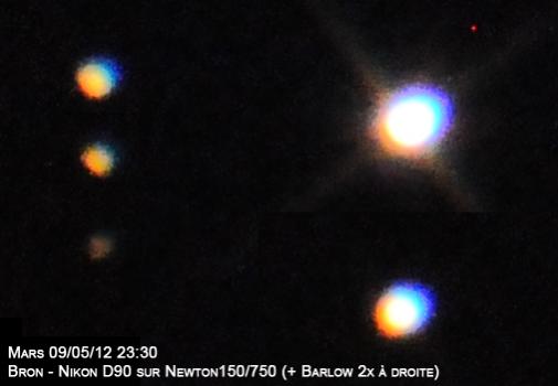

Hello à tous !
Je viens de rejoindre la —grande— tribu des astronoobs avec l'immense joie de disposer d'un Newton 150/750 (avec la petite barlow 2x & tout le bordel pour y brancher mon APN)
Après plusieurs soirées de "lune" (pas trop dur) je me suis lancé sur une planète et là, ça se corse, ça se corse grave™ !
Hier soir donc, j'ai profité du ciel exceptionnellement dégagé (dans la banlieue Lyonnaise c'est préférable..) et j'ai braqué mon téléscope sur Mars, j'ai fait plusieurs essais avec ou sans Barlow :
J'ai fait la mise au point du mieux possible (que les "bulles floues" soient les plus petites possibles) et voici ce que j'ai obtenu ^^
A votre avis, qu'est ce qui foire le plus d'après ces clichés ? est-ce l'atmosphère ? est-ce ma barlow (je crois voir des aberrations chromatiques?), suis-je sur-exposé ?
A bientôt :-)
Ouh la !!!! Difficile de te répondre comme ça. Il y a d'abord plusieurs points qu'il faut que tu précises :
D'abord ton APN ? l'as tu utlisé en mode photo? ou disposes-tu d'un mode vidéo te permettant d'enregistres des AVI's? c'est généralement ce second mode qu'on utlise pour faire de li'magerie planetaire, en alignant et en empilant ensuite les images de la vidéo une à une à l'aide d'un logiciel spécialisé (Registax, Iris et AutoStakkert sont les plus utlisés). Si tu pouvais nous indiquer aussi les réglages que tu as retenu sur ton APN, ça devrait nous aider à t'aider.
Ensuite sur tes images tu as du chromatisme aussi à gauche sans barlow! même si c'est nettement plus prononcé avec (si c'est la barlow d'origine c'st normal..); il y a sans doute autre chose : comment raccordes-tu ton APN au télescope? directement au foyer avec une bague T2 ? ou bien avec un système plus compliqué?

Pour mes prises de vues, j'ai testé 3 configurations différentes après avoir fait une mise en station approximative (on voit pas polaris d'où je suis, je vise le nord à la boussole puis je fais le 3-star align du système Goto):
Config 1
• Je visse directement l'APN (grace à sa T2) au foyer du téléscope (je démonte le porte-oculaire, ou peu importe le nom que ça porte d'ailleurs : le machin qui comporte la vis de serrage de l'oculaire)
• Je fais la mise au point avec les molettes du truc morceau qui tient les portes-oculaires
• Je zoom sur une photo pour voir si les étoiles sont bien les plus fines possibles
• Je prend ensuite mes photos avec des pauses de plusieurs durées pour voir (pas de film, vu que sur les films je vois rien :p).
Avec cette config Mars m'apparait comme une espèce d'étoile très brillante (avec 4 raies lumineuses qui en sortent) :
Config 2
• Je visse l'adaptateur T sur l'APN (grace à sa T2 toujours) ce qui me transforme mon APN en pseudo-oculaire (avec un coulant de 1.25" donc)
• Je procède ensuite pareil que pour la config 1
• Le résultat est visible sur ma photo du post précédent, sur la gauche.
L’intérêt de cette configuration c'est que c'est moins chiant à démonter que de dévisser/revisser tout le porte-oculaire à chaque fois que je veux changer entre l'APN et les oculaires.
Config 3
• Identique Config 2 mais avec une barlow 2X placée avant l'APN.
Ici, je vois bien que le grossissement est palpable mais ça met surtout en lumière les problèmes de chromatique.
Je précise que je n'ai jamais "collimaté" mon télescope vu que j'arrive pas à savoir si j'en ai besoin ou pas xD, peut-être que j'expose trop longtemps ? j'ai remarqué sur mes clichés "sans barlow" sur la partie gauche, que les images dont le temps d'exposition étaient les plus courte avaient de plus jolies "couleurs"..

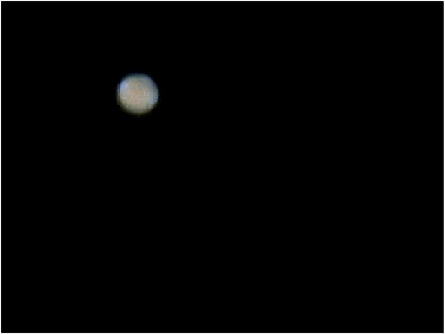

Cette image de Mars en 640x480 (dont je suis assez fier:rolleyes:) :
provient de l'empilement d'environ 250 images de ce type :
elles-mêmes sélectionnées parmi environ 800 images unitaires d'un film de 45 secondes, chaque image étant prise au 1/20 sec. Le film a été pris avec une caméra de la famille dont je te parlais (SPC900) derrière un télescope de 150 mm avec 3 m de focale ! Tu vois que l'image de base est quand même assez moyenne et pourtant...
Mars est assez brillante pour ne pas nécessiter trop d'images mais les belles photos de Saturne que tu peux voir en ce moment sont couramment réalisées à partir de plus de 1000 images, elles-mêmes triées parmi 4 à 5000 images car Saturne est moins lumineuse. Tu conçois qu'il est difficile de faire une telle série à l'APN, sauf si tu disposes sur ton appareil d'un moyen de faire des films.

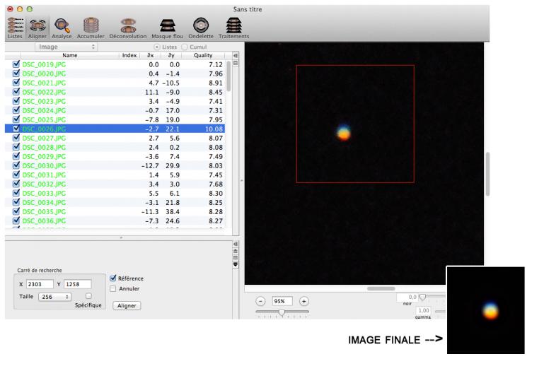

J'ai donc tenté autrement : avec une rafale de photos (300) que j'ai empilées avec Lynkeos, mais le résultat là aussi est à la hauteur de mes clichés initiaux, c'est à dire très moyen :
Mes clichés de mars sont trop bruités (ou avec trop d'aberrations chromatiques, pourtant je n'utilise qu'une barlow devant mon APN.. et je croyais savoir que les Newton justement étaient plutôt bien épargnés par les aberrations grace aux réflécteurs... la seule "lentille" dans la chaine finalement, c'est ma barlow... j'ai vérifié la collimation et elle m'avait l'air "crédible", l'ombre du secondaire étant centrée dans l'anneau du primaire).
Alors, est-ce qu'une barlow peut faire ça ?
(j'utilise une "Teleskop-Service Lentille de Barlow 2x (31,75 mm)")
Je trouve l'image de mars très "blanche", peut-être devrais-je baisser la sensibilité ISO (actuellement au max)

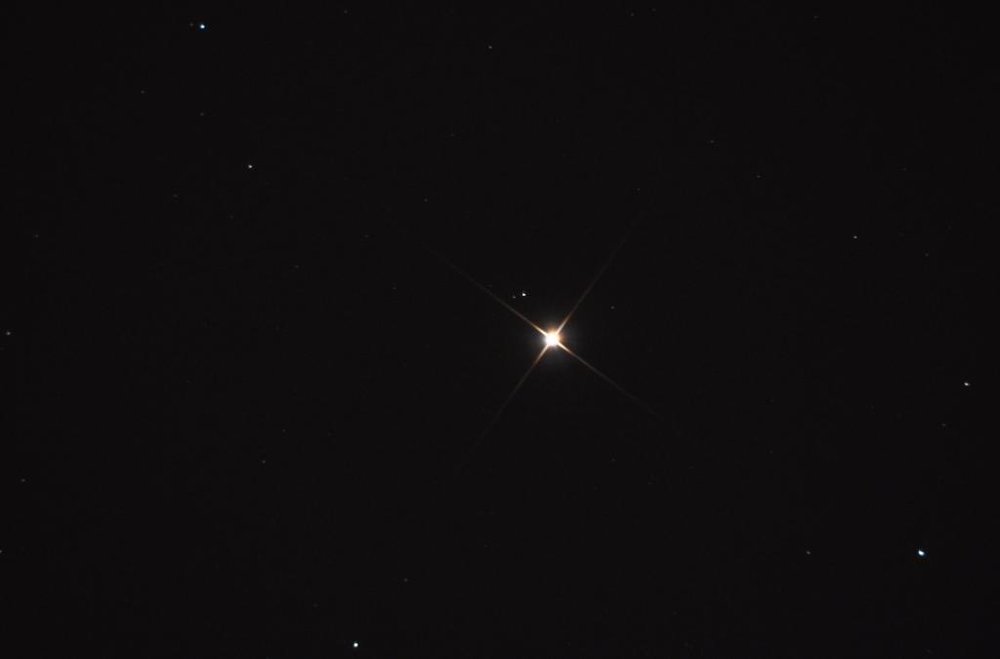

Je suis allé fouiller dans mes photos, notamment celles où je faisais des tests sur les temps d'ouverture pour chaque photo et j'ai mis cote-à-cote les différentes images :
Ce soir je tenterai de "faire tourner sur elle même" la lentille de barlow pour voir si les aberrations tournent avec elle (ce qui pourrait clairement indiquer qu'elle est en cause) et si c'est le cas j'opterai pour une achromatique.
Du reste, est-ce qu'on peut considérer la première ou 2ème image sur ce montage comme "correcte" niveau "lumière" si j'en combine des comme celles -ci serait-ce suffisant ? (il me faudra naturellement arriver à grossir ça, ptet à coup de barlow x3 ou d'une "bague d'allonge"... à ce propos comment "fonctionne" la bague d'allonge exactement ? elle permet de faire la mise au point "plus loin" et donc "plus gros" ?)

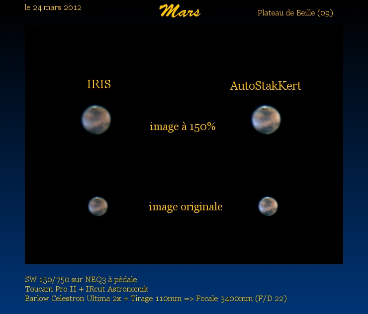

EDIT : J'ai trouvé ce montage sur astrobin réalisé avec le même tube que moi :
Je vois dans les commentaires qu'il y a là manifestement une "bonne barlow" ainsi qu'un filtre "IR" mais également un "tirage 110mm", ça correspond à une bague d'allonge ? quelle est l'influence de ce tirage sur la longueur focale complète ?
Modifié par Black Lemming
Ben, c'est très simple sans le tirage la focale résultante aurait été de 1500 mm
Ajouter du (trop de) tirage cause quelques désagréments : ca assombrit normal on réduite le F/D), ca crée de la flexion sur le PO qui complique la MP et le suivi. je crois que ça crée aussi du vignettage mais en planétaire avec un petit objet centré on s'en fout un peu
