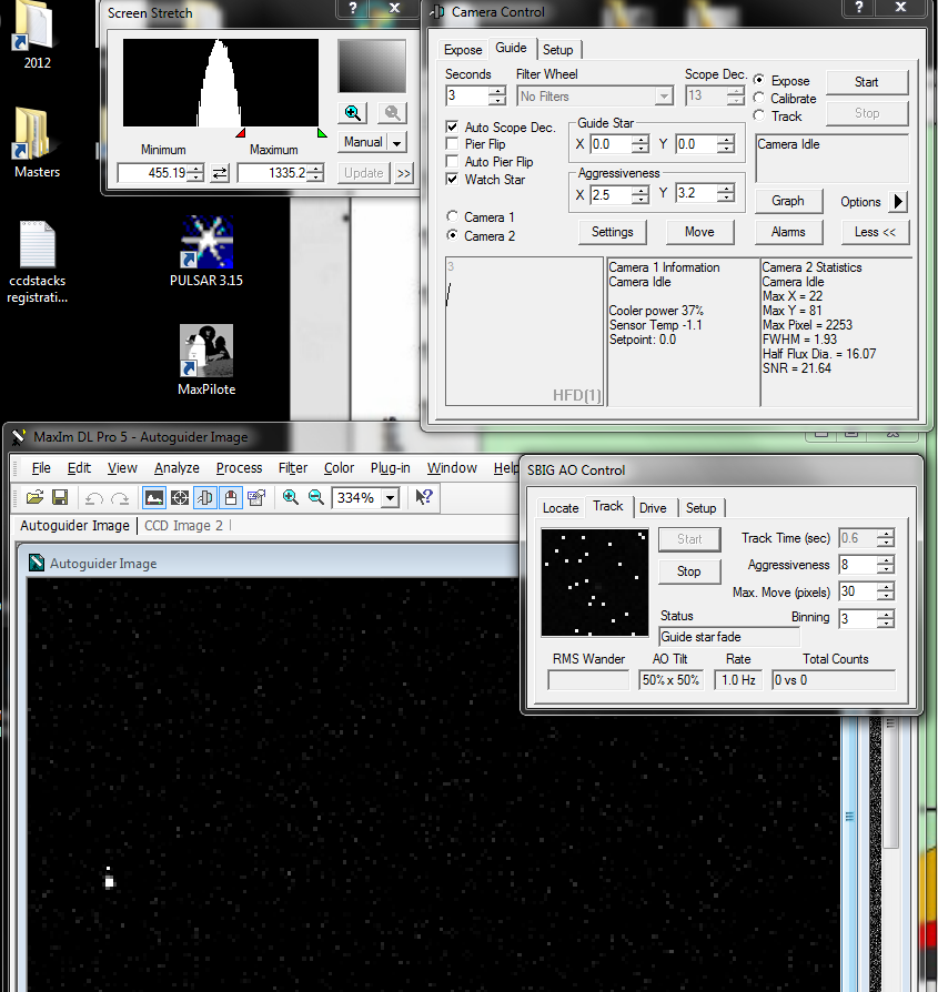

J'ai changé de caméra est j'ai bien mis à jour les drivers SBIG, mon capteur d'autoguidage me montre une belle étoile toute propre. Quand je passe dans l'AO8 pour autoguider et que maximdl me fait le retrait accumulating dar'k pour guider, l'image qui apparaît de mon étoile guide est pleine de pixels chauds, le retrait ne se fait pas. Du coup pas de guidage possible avec l'AO.
J'ai bien sûr fait les manip habituels avec lesquelles je n'ai jamais eu de problème.
Avez-vous pu résoudre ce problème ?
Voici ce que ça donne :

Tu fais bien un locate (tu laisse maxim trouver l'étoile) avant de lancer l'autoguidage?
Lorsque maxim fait les darks tu vois l'info dans "Status"
Laurent
Modifié par astrol
Je fais bien un locate ça c'est sûr. Maxim me trouve une belle étoile, d'ailleurs je la vois dans la fenetre d'autoguidage mais elle est très faible du coup. Le problème c'est que l'on a pas accès à l'histogramme de l'AO8 contrairement au guidage classique.
Avec la ST10 je n'avais pas ce problème. Je pense que je vais devoir désinstaller maximdl car je ne trouve pas de solution. Le capteur de guidage de la st10 et le meme dans les STL, c'est un problème logiciel je pense.
