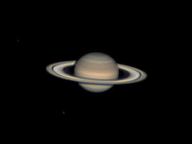

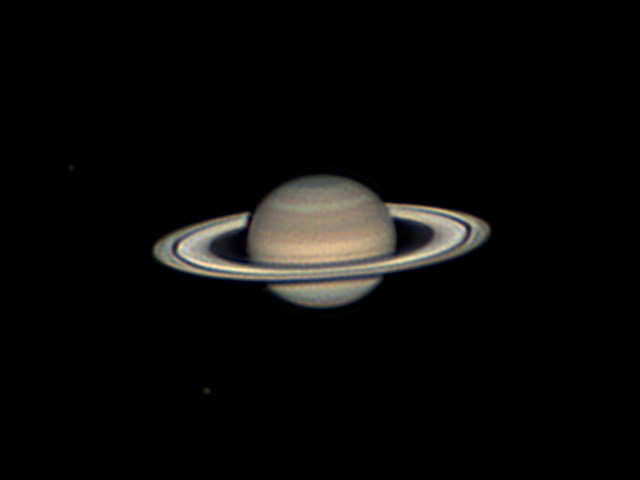

Ce soir j'ai pu refaire des captures dans des meilleures conditions que le 10.
Malgré la mauvaise note meteoblue, la turbulence était plus clémente! :)
Les traitements sont strictement identiques pour les 3 photos, et j'ai bien fait attention à la MAP pour les deux captures.
J'ai traité vite fait je verrais plus tard si on peut faire mieux.
J'ai augmenté la luminosité des satellites, sinon ils étaient visible mais très effacés.
Dans l'ordre, sans ADC sans recalage de couches, puis la même avec "RGB align" et pour finir celle avec ADC.
on voit quand meme un mieux avec l'ADC.
Ceci dit,pour un débutant comme moi,quand j'arriverais à avoir une photo comme la premiére,avec la division de cassini,peut etre que l'achat de L'ADC me paraitra primordial.
Je veux dire par là que l'ADC ne fait pas tout.
Bravo pour tes réalisations.
Cordialement Roland
Le résultat est excellent! Bravo.
Cette caméra est quand bien sensible : pour avoir ces satellites, sans trop surexposer.
Il n'y a pas à dire : la différence avec l'ADC est nette.
Le traitement est peut-être légèrement trop fort. En tout cas, on voit bien les couleurs.

Toujours aussi instructif ces comparaisons. Bravo.
La différence est bien nette avec ou sans l'ADC.

Bonjour, chouettes séries d'images, juste une question, la bande fine sur le globe (au dessus de l'anneau), bien visible sur l'image avec l'adc, c'est l'ombre des anneaux sur le globe ?.
Yves.
  Alarcon yves a dit :
Yves.
Je ne pense pas. Car la planète est "éclairée" d'en haut.
Par contre la bande fine sur le globe juste en dessous des anneaux, je pense que c'est l'ombre des anneaux.

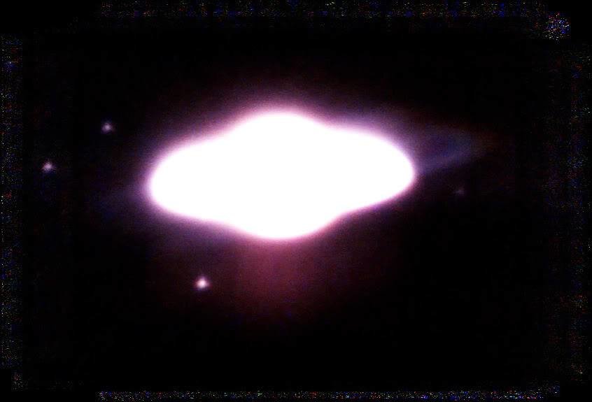

J'ai traité une capture full (et non pas ROI 640x480) et surprise en tout il y avait 4 satellites visibles sur l'image traitée :)
  Citation
Je voulais aussi absolument la faire hier soir mais avec cette s..... saleté de vent je n'ai rien pu faire ! Marre de cette météo à la noix... :(
Albéric
Juste pour le fun j'ai poussé les niveaux à fond et il y a aussi Enceladus, à droite de Saturn.
C'est à peine plus lumineux que le bruit mais il est là. Magnitude 12.28
Ca fait ressortir les erreurs de stacking aussi :)
