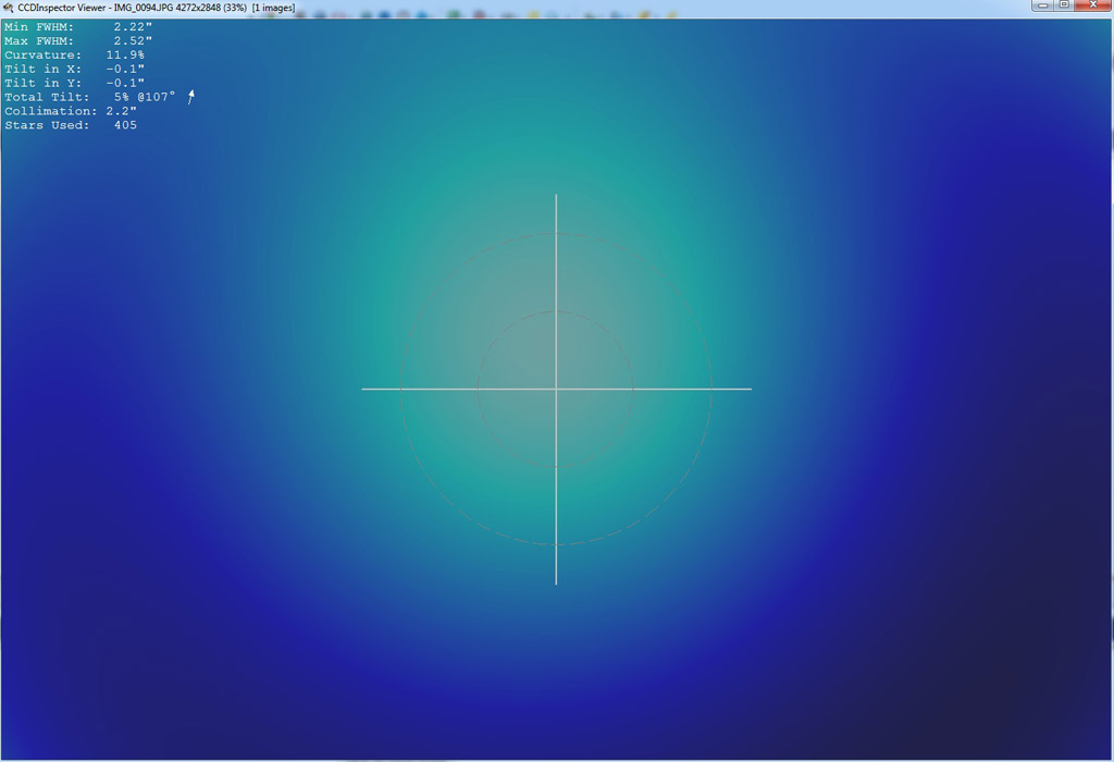

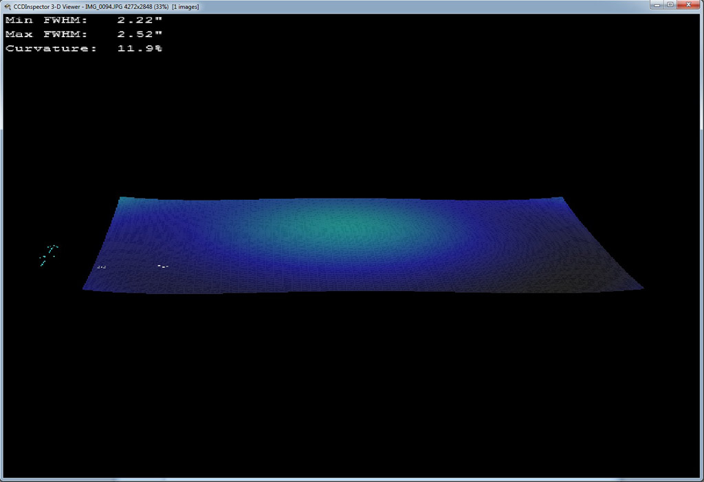

Donc voici ce que me donne ccd inspector sur une brut à 105:
Ici, je note une curvature de 12% donc normalement meilleur non?? !!... De plus, je ne trouve pas les résultats obtenus cohérents avec la forme (focalisation/défocalisation) des étoiles sur mes images en superposant, dans PSP, mes bruts et leur résultats de ccd inspector!!
Je vois également que sur les résultats que tu as donné, tu as retouché ma brut avant de la passer dans ccd inspector, c'est peut être pour ça que mes résultats ne sont pas cohérents car de mon côté, j'ai juste glissé ma brut dans le log, mesuré et fait un curvature map !??! Bref, je ne comprend plus rien:( mais si je devais, en fonction de Mes résultats, tirer une conclusion, ce serait de ne pas se fier aux résultats de CCD inspector:o...bon, comme déjà dit, je ne connaissais pas ce log et j'ai peut être merdé quelque part
Ah tiens, ce qui est rigolo aussi, je viens, de la même maniere, de glisser une brut (au hazard) de M57 que j'ai fais hier soir au C8 + red à 8.5 (exactement) (et que je posterai tout à l'heure)et je trouve une curvature de plus de 61.1%!!! (et un tilt de 33%):D:be:

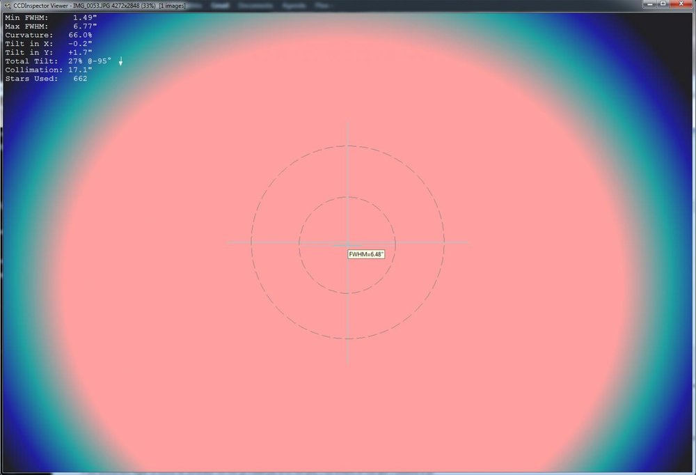

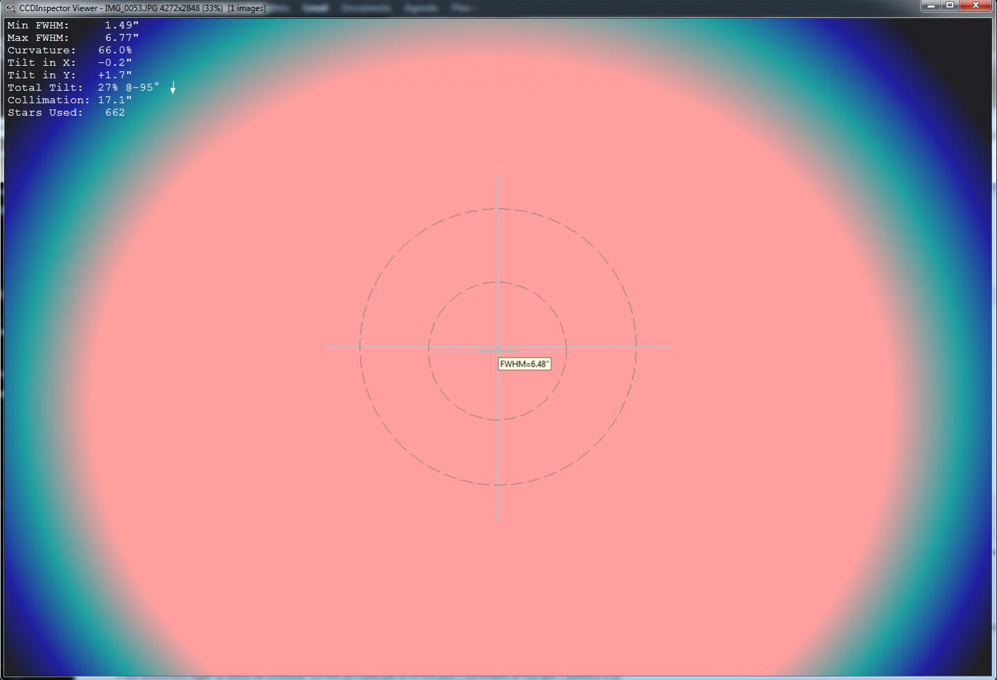

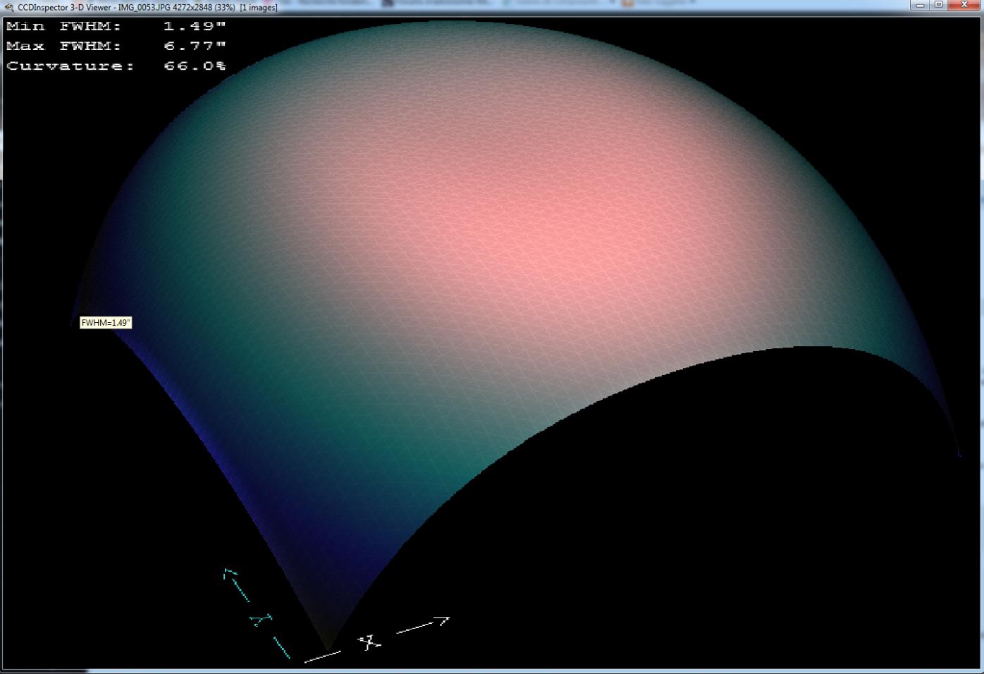

Pour M57, j'ai choisi ma meilleur brut et voilà ce que ça donne:
(à savoir que la brut que je t'ai envoyé de M51 a été choisi au pif)
C'est vrai que la courbure de champs que j'ai sur mes bruts de M57 est assez hallucinante!! (tu remarqueras que ccd inspector voit un fwhm de 6.48 au centre et de 1.48 là ou les étoiles se font le superball!!! c'est le monde à l'envers :be: )

Je viens de le faire avec les bruts de M57 mais mes résultats sont toujours autant surprenant:o
min fwhm: 1.11"
max fwhm: 6.30"
curvature: 62%
tatal tilt: 27%
colimation: 13"
stars used: 3713
Bon, néanmoins, en ce qui concerne la courbure de champs, je ne doit pas être bien loin tellement ça défocalise sur les angles!! Une chose est certaine, il y a bien plus de 16% de courbure de champs sur ma brut de M51!! L'ideal serait de mesurer à la main, sous tochop ou sous iris, deux étoiles identiques dans un champ, l'une au centre et l'autre dans un angle pour pouvoir avoir un bon pourcentage de courbure! ...Ou comparer avec une image faite par un expert (sur un RC par exemple), sur le même champs et sans coma...
Pour la collimation sur M57, je n'avais pas fait le test d'airy mais j'avais bien tous mes cercles bien concentriques! 27% me parait être assez aberrant
