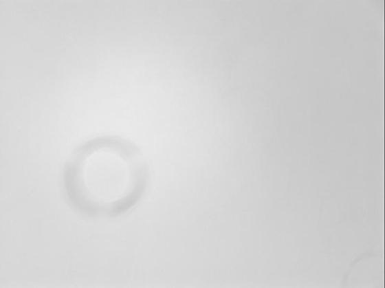

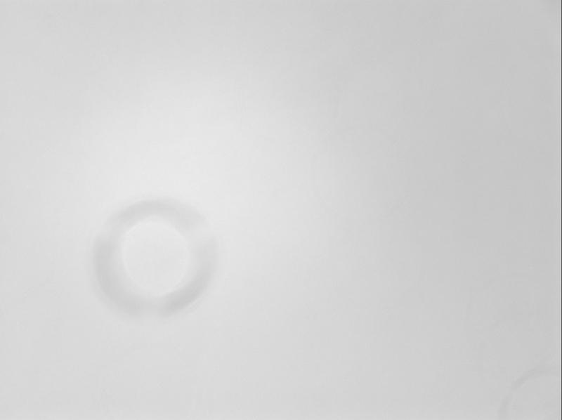

J'ai installé mon Atik 314L+ sur le newton 200/1000 Orion pour faire quelques essai s avec le logiciel de capture. Le cache était mis sur le tube mais c'était en plein jour.
Quand j'ai lancé une prise de vue , j'ai vu cette tache sur la photo.
Après avoir cherché des fuites de lumière au niveau PO, RAF etc, je me suis rendu compte que c'était a cause de la lumière du jour sur l’arriéré du tube. J'ai l'impression que la tache vient du support du miroir primaire car c'est la seule partie qui possède 3 branches mais la tache ne ressemble pas vraiment à la forme du support.
Si je change l'orientation de la caméra dans le PO, la tache reste a la même position sur l'image.
Bon, c'est vrai qu'en principe l’arrière du tube n'est pas éclairée mais ce qui m’inquiète c'est le décalage de cette tache par rapport au centre. Pourtant la collimation était faite au laser.
Vous avez des idées?

Ca ressemble plutôt à une poussière sur la vitre de la CCD ou sur son capteur. Celles-ci sont généralement caractérisées par une forme de tore/donut comme sur cette image.
Elles sont facilement supprimées de l'image finale avec un simple flat.
oui moi je pense aussi que ça c'est la preuve que c'est une poussière sur le capteur ....
si c'était une image d'un objet ( ou tout au moins l'ombre , la trace lumineuse ) , l'unique position où ça ne bougerait pas serait l'exacte centre de l'image ...et comme c'est manifestement décentré ....

Ah bah oui, j'avais mal lu. J'avais compris que la tache se déplaçait quand il tournait la camera... Si elle reste au même endroit, c'est nécessairement qu'elle est solidaire de la camera et il s'agit d'une poussière... Faut que je reprenne un café.
Oui, en effet, si ça ne bouge pas on dirait la poussière mais la forme est plutôt symétrique.
J'avais essayé sans la RAF et le correcteur mais c'est pareil.
