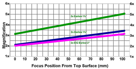

Je n'arrive pas a avoir l'image du dessus en navigant sur le site. Par contre j'ai vu celle la concernant les barlows:
Si je lis bien, on a du tirage mais il faut rajouter un tube d'extention. Et forcement l'effet de levier augmente d'autant.
Question poids, la powermate x5 vaut la barlow 3x. Par contre j'ai l'impression que le powermate x5 est plus courte que la barlow x3. C'est juste une impression? Et si c'est exact alors (mis a part le prix), la x5 serait plus sympa pour mon PO quand il y aura en sus la camera qui fait aussi dans les 260 g.
En photo, la x5 serait donc le mieux.
