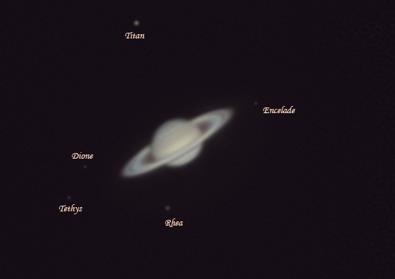

Mon matos n'est pas adapté au planétaire mais j'avais quand même envie d'un petit souvenir de Saturne, avant qu'elle parte pour un bon moment. J'ai donc ressorti la bonne vielle SPC900sc, la barlow GSO 5x et le méchant filtre IR chinois et j'ai monté tout ça sur le 150/750, la nuit du 12 au 13 mai.
Pour obtenir quand même un truc montrable, j'ai fait deux captures: une de 2000 images pour la planète et une seconde de 150 images en mode 'longue pose' de 1 sec pour les satellites. Traitement Registax5, ondelettes Registax6, montage PS. Les satellites ont été 'réduits' car sur la photo ils étaient franchement 'baveux', mais j'ai respecté leurs proportions. Le seul qui manque est Mimas, qui se cachait devant le disque de Saturne. :o
Le lien vers AstroBin: http://astrobin.com/11036/
Titan: Mag 8,9
Dione: Mag 10,9
Tethys: Mag 10,8
Rhea: Mag 10,2
Encelade: Mag 12,3
Pas mal pour des poses de 1 sec à la webcam. :)
Avant d'imager j'avais d'abord observé et au 5mm HR Planetary (150x) je voyais distinctement Cassini dans les trous de turbu. Les satellites étaient aussi visibles en vision décalée: de vraies têtes d'épingles. C'était juste comme sur la photo, mais plus petit et plus 'piqué'. :cool:
a oui pas mal du tout! elle traine un sacré paquet de gosses :be:
C'est vrai qu'après, on va devoir faire les chats maigres pendant un sacrée moment. Je crois qu'elle sera à nouveau optimal en 2025 :bye2:
Encore bravo en tout cas.

Merci Orel. Elle va nous manquer... :p

Bravo pour cette image, c'est n'est pas un exercice facile de faire apparaître les satellites avec des détails sur Saturne, joli coup !

C'est vrai qu'elle va se faire désirer la belle... Bien tenté et réalisé en tout cas
Question de rigoler, quand elle reviendra (en 2025?) j'aurai un C22 Edge HD sur monture Losmandy Koloss II avec module Galileo Positioning System (faut bien ça, pour trouver Saturne) et une caméra quantique hyper rapide en 64 QuBit (2000 fps). :be:
Ouaip! c'est une belle perf! Le traitement est doux, les satellites ponctuels et Saturne montre pas mal de formations atmo! Bien joué:)
