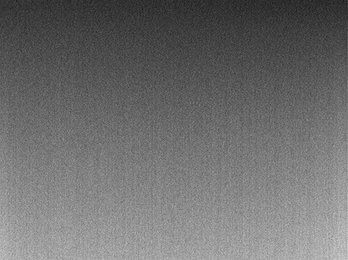

Salut

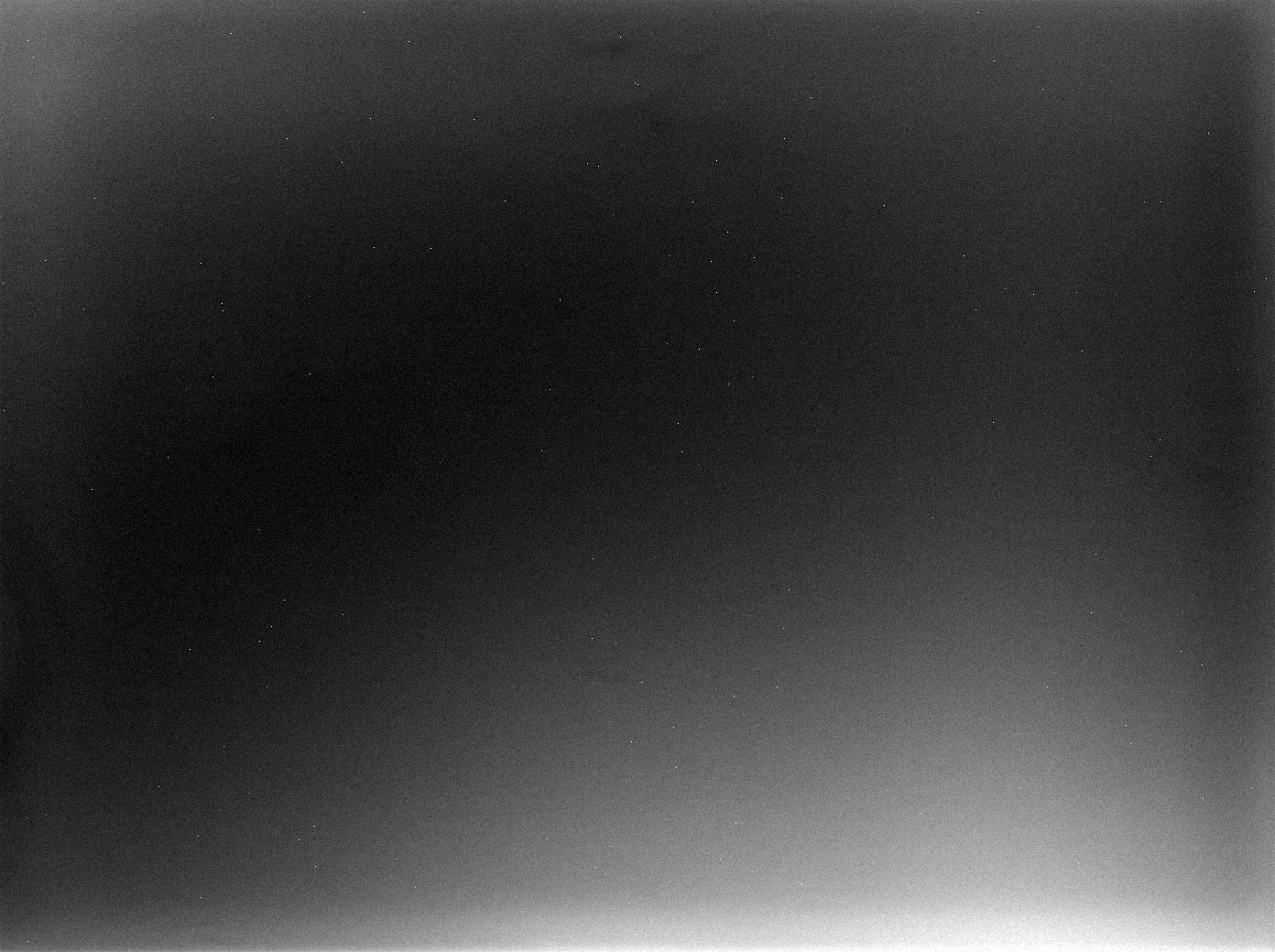

Merci pour ton aide: Ben je n'obtiens pas du tout cela, pour preuve:
Un dark de 5 mn:
Hola
Dans quelles conditions est-il réalisé ? Il semble y avoir une source de lumière quelquepart, vu qu'en plus du halo on distingue les saletés du capteur...
Quand je me suis lancé dans ma bibliothèque de darks, j'avais mis ma caméra au fond d'un placard, mais il restait un peu de lumière : effet immédiat ! Avec la caméra enfermée dans une boite, le tout au fond du frigo que je n'ouvre pas, plus de soucis
Sinon j'ai aussi manipulé une SBIG ST10 qui a la drôle de particularité de faire des effets du genre quand le T2 va trop loin à l'intérieur de la caméra... sans pas de vis court, cet effet est systématique ! Je n'en connais pas trop la raison.

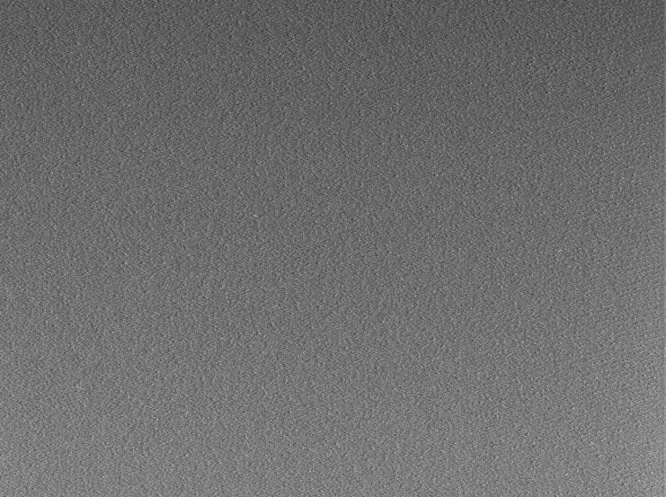

Hello,
Désolé de ne l'avoir dit plus top !
Mais c'est un dark maitre (environs 25 X 300s)que j'ai posté hier soir !
Il à été fait sur la fenêtre cet hiver "températures basses"!
Vois aussi du coté de l’alimentation en 12 volts
Pascal

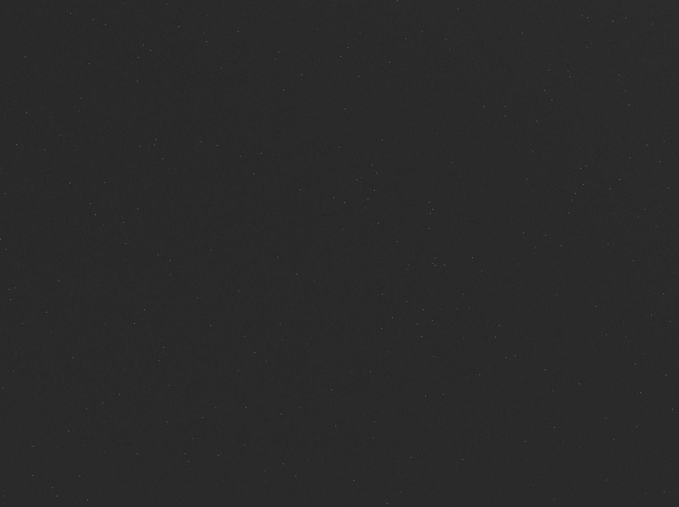

Jeviens de remonter un capteur sur mon Atik 16HR et j'ai un doute sur son fonctionnement.
Quelqu'un aurait il a dispo un dark de n'imprte quelle durée fait avec une Atik afin que je puisse comparer avec le mien ???
Merci d'avance
Voici un dark unique de 1200s fait en hiver.Il n'est pas très différent du tien.
Modifié par Astrild
Voisi un dark unique de 1200s fait en hiver.Il n'est pas très différent du tien.
Merci c'est vrai que ça ressemble .... mais j'ai un doute. Je vais attendre la nuit pour vérifier
