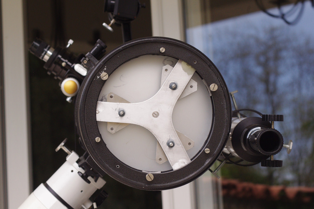

difficile pour moi d'allonger la focale a cause de l'astigmatie de mon tube, j'ai donc profité du temps degueux pour me fabriquer un barillet 9pts.
l'astigmatie a quasiment disparue, et la collimation reste stable d'une nuit a l'autre
la barillet

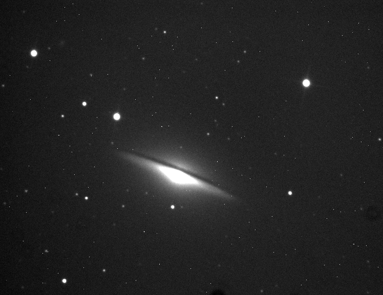

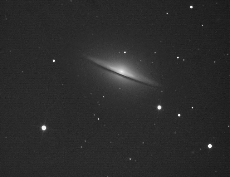

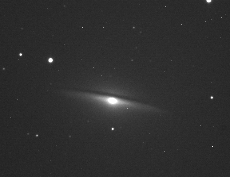

ça fait deja un moment que je possède la barlow apo sans pouvoir en profiter.
le grossissement était trop important pour pouvoir faire une map correcte.
j'ai retiré le corps de la barlow et ajouté un tube moins long qui ramène le grossissement a 1,5.
d'origine a X2 avec une map pourrie
et a x1,5 avec une map perfectible
seulement 16 poses de 4 mins, apres le chapeau glissais vers le soupe
compositage sous registax, traitement sous psp.
16x4 mins a x1,5 pour le champ
16x4 mins a x1,5 + 28x2min a x2 pour les bras + 22x30s a x2 pour le coeur
en gros champ partie de l'image est obtenue différemment a des focales differentes et des traitements different.........du sport quoi

c'est de l'alu le barillet ? quelles sont les épaisseurs ? et où as tu trouver un disque assez grand pour tailler le support en étoile ?
tu as utilisé un logiciel pour le placement et le dimensionnement des triangles ?
bref des détails pour ceux qui veulent "copier" puisque tu dis que ça améliore !!!

Ton barillet 9 points, tu penses, étant donné que j'ai le même tube...Faut que tu nous en dises un peu plus, si tu veux bien?

l’étoile du barillet fait 4mm d’épaisseur, les triangles eux font 2mm.
pour le barillet ce sont deux plaques de 22cm par 22cm par 2mm que j'ai doublé (collées & rivetées).
pour les triangles j'ai simplement divisé par trois le rayon du miroir, cela me donne la longueur d'un des cotés, étant donné que le support d'origine du primaire est tj existant point besoin de faire de calcul ;).
ils sont fixés sur pivots et sont reglables en profondeur.
un exemple: ici ou la
et un exemple de pivot: ici

Sacrée impression de relief sur la 3ème capture, on peut voir également des détails dans la bande d'absorption, c'est génial !

Comme quoi un bon miroir doit toujours être placé dans un bon barillet !

wilexpel : normal que la troisième soit mieux, les deux autres sont des brutes ;)
Lucien : ça ne modifie pas le barillet d'origine, ce sont des pièces rapportées
Alberic : ben vi apres 10 ans je me suis décidé a faire enfin un barillet( que j'ai fait en qq heures ;)
Tu as quand même une sacrée finesse dans la bande d'absorption.
