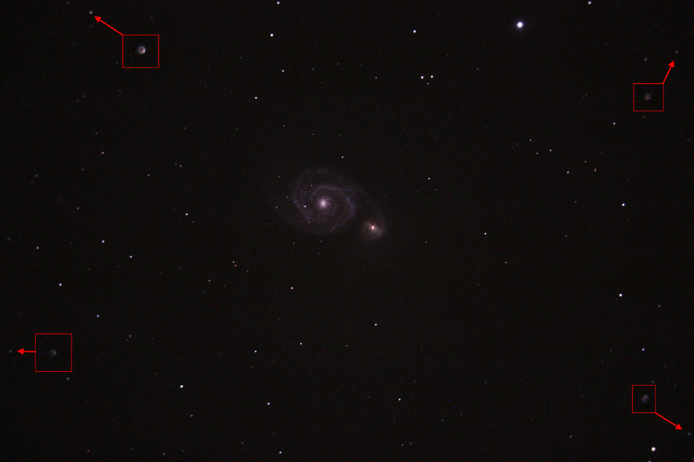

Franchement je doute que le problème vienne de ton C8. Déjà avec des étoiles aussi empâtées en bord de champ, tu le verrais probablement en visuel avec un oculaire longue focale.
Perso je penche plutôt pour un problème lié au réducteur, soit de qualité, soit de distance, mais à mon avis plutôt de distance : en regardant à nouveau ta brute, je me rend compte que le problème n'a pas été détecté par CCDIS sur
ta M51 en raison du manque d'étoiles. Du coup CCDIS a donné une interprétation complètement fantaisiste de ton champ, qui était probablement aussi médiocre que sur ta M57. Voici ta brute avec les étoiles sur les bords mises en évidence :
Je crois qu'il faut repenser la distance avec le réducteur. A 105mm les étoiles sur les bords me semblent plus propres.

Oui, je suis entièrement d'accord avec toi!
C'est pourquoi les résultats sur M51 ma paraissaient douteux!
Lorsque je voyais les étoiles défocalisées dans les angles et ccd inspector qui ne voyait que 12% de courbure!! Je me disais qu'il y avait un binz quelque part!!
C'est aussi pourquoi mardi dernier, j'ai ciblé M57, de façon à avoir plus d'étoiles brillantes et ainsi faire un comparatif. Les résultats sont très très différents puisque j'arrive à 66% de courbure de champs!! énorme mais pour moi réaliste à la vue des bruts! Bon, ce qui l'est moins, c'est le tilt mais bon...
