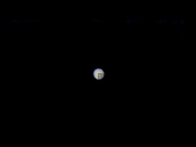

Alors voila je fais appel au expert du forum qui pourront je l’espère éclairé ma lanterne.
je m'amusait a retraité quelque acquisition avec Autostakkert et j'ai un problème récurent.
Donc j'ai un truc dégelasse sur toute mes images traité qui provienne de la même caméra (une vielle webcam que j'ai bricoler).
Alors selon vous cela provient t'il de la webcam ou ya un truc que je rate au traitement?
Merci d'avance pour vos réponse :).
Bonsoir, tu aurais pas une brute car là on (je) comprend pas ce que sont les traits en angle droit.
Au fait la cible c'était qui Mars ?.
Yves.
Non c'était Jupiter (a mes début donc elle est pourrit)
Voila une brute (ou les traits n'apparaisse pas)
je répète que ma webcam est un vieux machin que j'ai bricoler pour m’entrainer a l'imagerie.
Edit: tout pareil sur une saturne
Modifié par pitimac
Erreur d'empilement. il y a du avoir un fort bougé et Autostakkert arrive pas a rattrapé, résulta, il te met le coin superieur droit des image raté sur un des point d'alignement.
Essay d'augmenter la qualité limite a quelquechose comme 90%
J'avais pensé exactement à la même chose, la planète n'est pas restée suffisamment centrée et ton logiciel n'a pas été de capable de traiter à cause des dérives trop importantes. Est-ce le cas ?
Ce que vous me dite me semble tout a fais possible (j'avoue que mes AVI sont d'une qualité pitoyable).
J’essaie tout ça se soir! merci beaucoup :)
Comme les autres....Il faut savoir que Autostakkert est assez exigeant en terme de qualité d'AVI en entrée. Tu peux essayer d'empiler sous Registax5, qui est le plus robuste face aux suivis moyens, et de traiter ensuite sous Registax6, plus fin sur les ondelettes
Oui ! c'est pour cela que je l'utilise, au finale la qualité des mes images (en ne tenant pas compte de l'angle sur l'image) est bien meilleur qu'avec Registax (Mais peu être que je l'utilise mal ...)
Donc!
je confirme que c'est bien un souci d'empilement a cause de mes AVI de trop mauvaise qualité!
Note a moi même : s’améliorer dans l’acquisition :p
Merci a tous pour votre aide !
