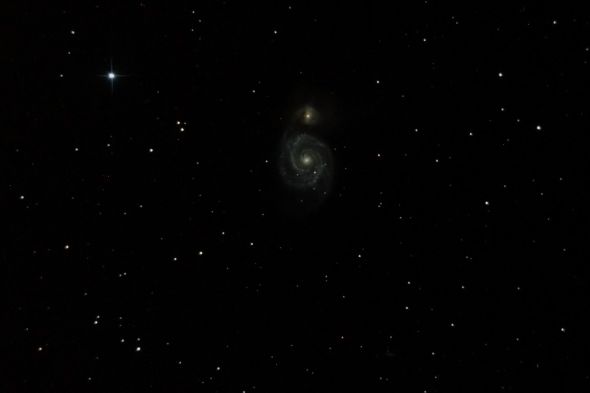

voila ma deuxième galaxie (la première était m31)
13 poses de 130s , j'aurais voulu en faire plus mais un vent de fou c'est levé !
dark , offset et flat.
mal grès le peu de poses , j'ai beaucoup de progrès à faire sur le traitement, j'y vais en tatonant...
dés que je veux d’améliorer la netteté je me retrouve avec un énorme bruit rouge...
alors voila , par rapport aux magnifiques photos que je voie ici c'est un peu ridicule mais je suis en attente de critiques .
quand tu dis qu'il faut poser plus longtemps, tu parles du nombre de poses ou de la durée des poses, car je n'ai pas de suivi. est ce que si j'avais fait par exemple 30 poses au lieu de 13 j'aurais pus tirer beaucoup plus de ma photo ?
Ah ben oui ! Plus tu poses longtemps sur tes poses unitaires plus tu as de signal. Mais il faut faire attention au bruit... Et toutes ces poses unitaires additionnées te donnent une belle petite image. La aussi, plus tu en as, mieux c'est !
bjour.
ce qui serait ridicule ,c'est de ne pas poster ton image ;
Pour le nombre de poses , effectivement si tu en fait plus tu auras plus de signal , en plus en compositant beaucoup d'images tu diminueras le bruit.
Mais tu as également intéret à faire des poses unitaires plus longues que 130 secondes , en fait , poses le maximun de temps que ton suivi le permet .
il y a un peu de coma sur ton image , tu as tout de meme chopé une petite galaxie en fond de ciel.
Précise ton matériel , cela permet de comprendre d'où viennent les défauts.
bienvenue au club!!
jean claude.
bon début, le fond est sacrement sombre n’hésites pas a le remonter. il vaut mieux un poil de bruit qu'un ciel noir d'encre...
Fred
mon matériel : skywatcher 150/750 monture HEQ5 EOS ,350D non défiltré, petite télécommande fait maison , pas encore d'intervallometre alors chrono sur le smartphone.

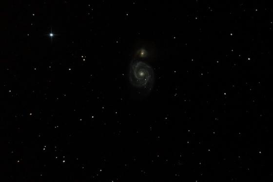

bjour.
bienvenue au club!!
jean claude.
+1 bien joué et continue,çà va viendre
