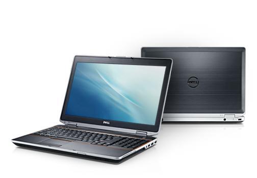

Marrant que ce sujet sorte maintenant, je suis en plein dans la même problématique. L'écran de mon portable core 2 duo a rendu l'âme, et après une tentative de réparation infructueuse je me trouve contraint de changer de portable. Comme mon portable actuel se retrouve couvert de givre lorsque je fait de la photo en hiver, j'étais à la recherche d'un PC plutôt durci, mais ceux-ci sont généralement très onéreux (>2000€). Je voulais aussi un clavier éclairé pour éviter de devoir allumer la frontale chaque fois que je dois taper un truc. Pour le traitement d'image, je voulais un core i7 quad core. Et puis comme je m'en sers aussi pour le boulot en clientèle, je voulais un PC joli qui ne ressemble pas à un tank. Mission impossible ?
Je l'ai cru au début. Et puis après pas mal de recherches, j'ai aboutit sur le DELL Latitude e6520 qui réuni toutes ces conditions :
- un boitier en alliage de magnésium à la norme MIL-STD 810G prévu pour une résistance accrue à la température, l'humidité et la poussière.
- un clavier rétroéclairé (en option) avec 4 niveaux d'éclairages réglables (seul défaut pour l'astro, l'éclairage est blanc)
- Ports USB, gigabit ethernet, HDMI et USB3 (ce dernier est en option seulement via un module qu'il faut substituer au lecteur DVD)
- une autonomie de 6h avec la batterie 6 cellules, batteries de 9 cellules (9h) et 12 cellules (12h!) en option
- écran 15" full HD anti reflets et en plus tactile
- carte 3D nvidia en option (pour le gamer qui est en toi)
- Large choix de disques dont SSD.
- tout ça à partir de 779€ HT
- Seul défaut : le poids. Avec près de 3Kg, c'est un portable lourd.
latitude-e6520-black-left-hero-504x350.psd
Voilà, ça me semble être le PC idéal de l'astronome amateur, polyvalent aussi pour le boulot et les jeux. Le mien est commandé depuis ce matin, je pourrais te dire ce qu'il vaut une fois reçu, mais il y a un délai de quelques jours pour l'assemblage.
Modifié par albanc
interessant albanc tu as commandé quelle configuration et à quel prix? (Si ce n'est pas indiscret). En général sur ce genre de config. tu as un prix d'appel et une addition salée en bout de course pour quelques options... C'est le cas?
Oui l'addition est plutôt salée 1.742€ TTC. Mais j'ai pas vraiment fait de compromis, et puis c'est aussi pour le boulot et avec ma société je récupère la TVA (soit 285€ de moins, ce qui me fait le portable a 1.457€ port inclus).
J'ai pris la version core i7 quad @2,4Ghz (3,5Ghz en mode turbo), 8 Go de ram, l'option rétro éclairage du clavier, le lecteur d'empreintes digitales et la carte 3D. J'ai opté pour la batterie 6 cellules car ça allège le portable et les modèles plus puissants dépassent de l'arrière du boitier (c'est galère après pour les malettes et autres étuis, et puis c'est moins beau). J'ai pris le disque le plus pourri (320Go a 5400Tpm) car je compte l'échanger immédiatement avec le SSD que j'avais mis dans l'ancien portable.
Une config onéreuse et sans concession donc, mais qui durera je l'espère de nombreuses années, notamment en raison de la solidité de la bête. Déjà l'ancien m'avais tenu 5 ans et aurait pu continuer à rendre de bons et loyaux services, si ce fichu écran n'avait pas décidé de rendre l'âme.
Ceci dit si tu prends la config de base et que tu passes juste au disque à 7200 tours/min (les 5400 c'est vraiment n'importe quoi, c'est comme monter une Porsche avec des pneus de 2CV...), ça fait une config durcie très honorable à pas cher. Après le geek qui est en moi n'a pas pu s’empêcher d'aller plus loin. Mais bon l'informatique c'est aussi mon métier...
