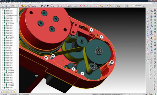

salut a tous,
je me suis lancé dans ce grand projet fou de faire moi- même mon EQ.
pour l'instant j'en suis au dessin.
pour la fabrication des pièces, je bosse dans une boite qui fabrique des prototypes de machines et qui possède un tour et une CNC.
pour la motorisation et le goto, le Picastro et le Merop me semble une bonne alternative.
j'ai juste une question qui me pose problème, L'entrainement.
quoi choisir: vis sans fin, courroie directe, secteur lisse,...
bien que prévu pour du fixe elle doit rester transportable ( pas encore de poste ) et supporter une trentaine de kilo.
j'attends vos conseil pour prendre la bonne décision .
