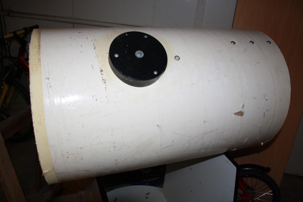

Le club astro d'Ouzouer sur loire vient d'acquérir un dobson de 406 mm d'occasion .
Pour nous faciliter le transport pour nos sortie club et en attendant la modification serrurier, nous avons entrepris quelques modification afin de nous aider pour le transport.

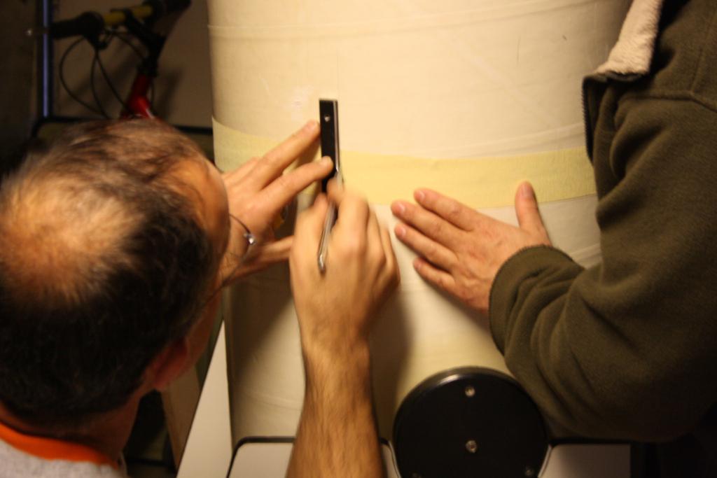

Traçage et découpe du tube

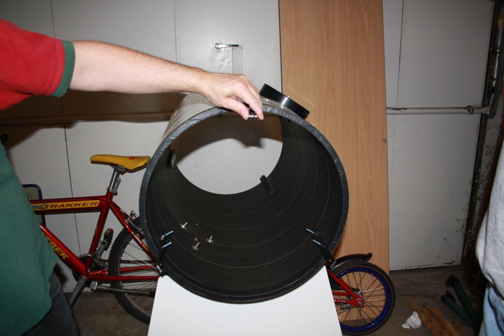

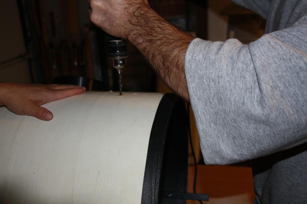

Préparation des 2 coupes et fixation des pattes d'alignement

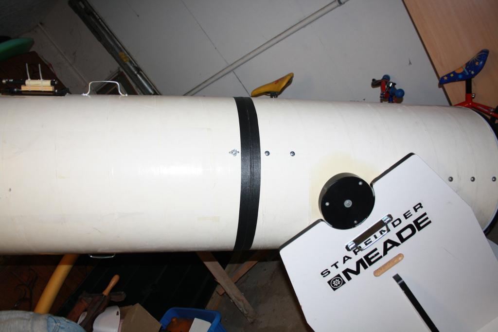

Assemblage des 2 parties du tube
Les pièces d'assemblage et de fixation ont été usinés
par patrick.

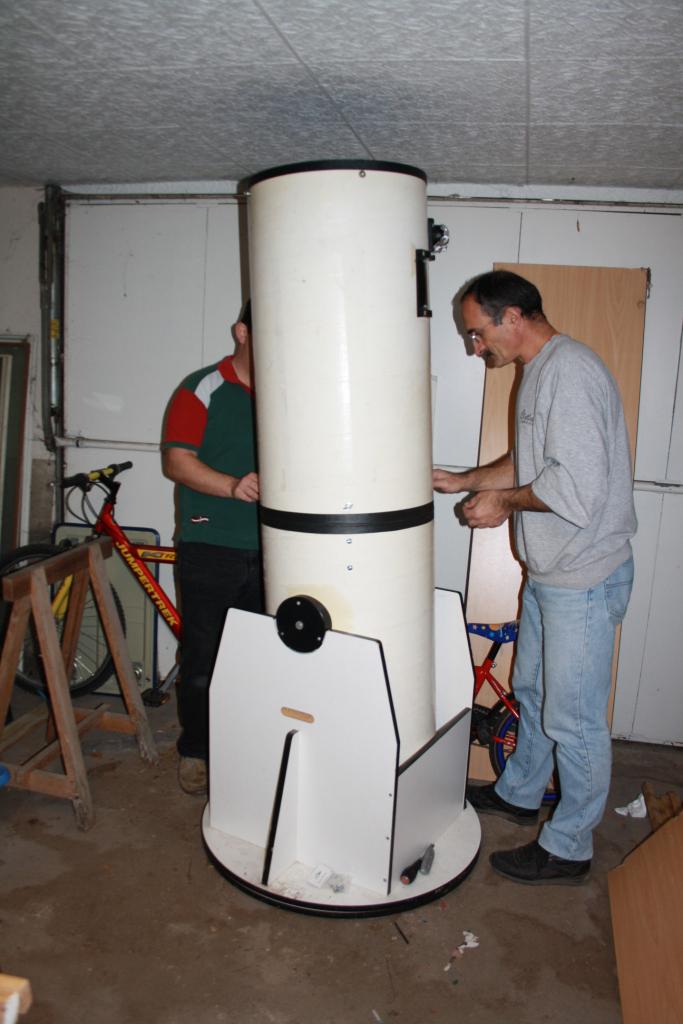

Après essai du dobson, aucune déformations du tube malgré le poids.
Nous attendons le 26 mai 2012 avec impatience pour notre sortie astro.
réalisation: Sylvain, Patrick et Laurent
