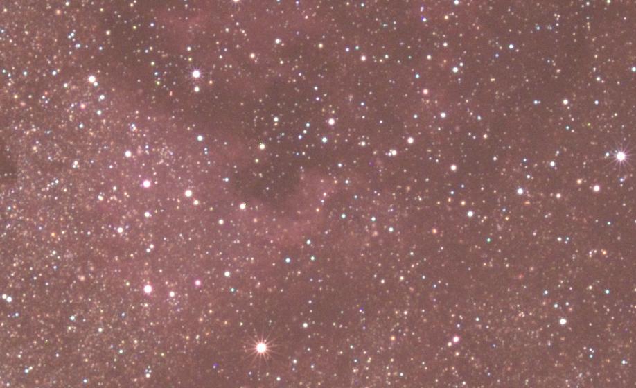

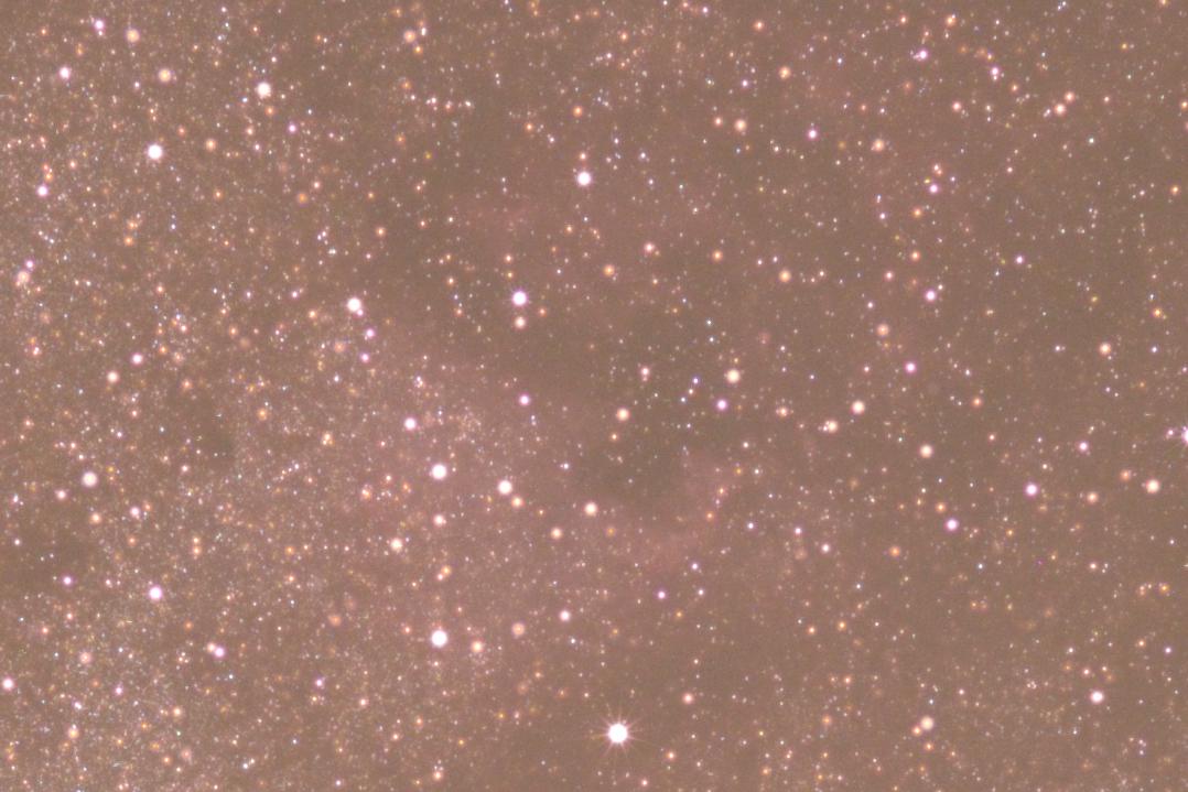

le but de ce sujet n'est pas d'exposer des photos en tant que tel, mais de poster des images brutes sorties du D7000
on voit beaucoup de photo faites avec du Canon ou mieux, des CCD, mais rarement des fichiers sortis de boitier Nikon.
donc je commence
une brute (crop 100%) dans la région chien de chasse 400iso 8 minutes -2° ambiant ciel excellent (Parc national du Mercantour)
à noter que le forum crée quelques artefacts sur les JPEG, l'original est un peu moins mou.
à vous de juger :)

L'iris a 7 (ou 14) lamelles !
L'objectif ne montre pas de coma significative.
Ça serait bien de comparer avec une image prise avec un APN defiltré.
Ok, on comprend pourquoi l'image vire au rouge.
Est ce que ce Nikon souffre du problème de "faux RAW" ?
C'est à dire… :?:
Non, c'est un peu court quand il s'agit d'un Nikon… :)
C'est un mode 3 ou autre chose car à ma connaissance, le D7000 n'a pas eu de traitement de faveur par rapport à ses frangins…
Mais en tout cas, l'image est très correct et en plus, le boîtier est défiltré. Bonne continuation.:)

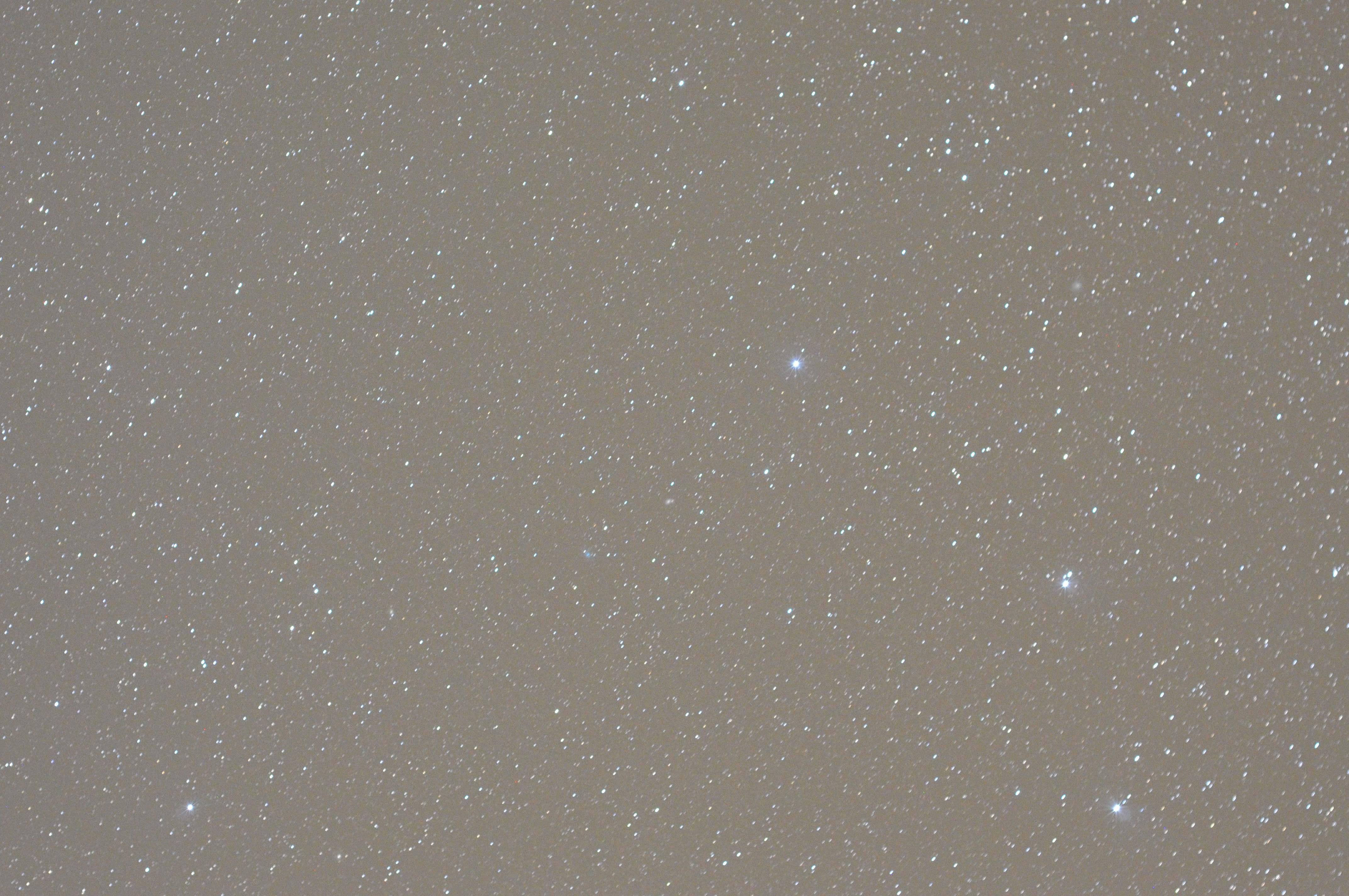

Vendredi soir aux RAP, j'ai fait quelques images au 1,8/50 (série E) sur le dos de mon 200/1000, le tout juché sur une EQ6. J'ai fait notamment une image de la queue de la grande ourse et des Chiens de Chasse sur presque 11 minutes. Je n'ai pris aucune précaution aprticulière, si ce n'est que je ne met jamais les réductions de bruit (réduc et réduc ISO) sur ON, et je n'ai pas eu de temps de traitement après la prise de vue.
Sans doute les NEF de la nouvelle génération de reflex Nikon sont-ils de vrais RAW!
Juste pour rigoler, je case ici le résultat en jpeg (j'enregistre sous les deux formats en même temps).
