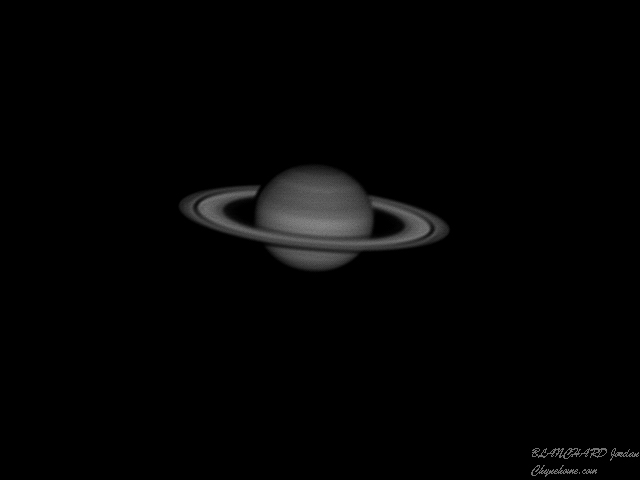

Et enfin Saturne!
Pris avec le C8 et le 1000D à 4000mm avec la barlow de 2x ultima. Empilement de près de 1500 images pris en liveview:
Pris avec le C8 et la pl1m à 4000mm avec la barlow de 2x ultima. Empilement de près de 1000 images:

Bravo, très jolie brochette de planètes, trop tard pour Jupiter mais elle revient bientôt ;)
Les captures sont vraiment très fines, traitement doux, de belles couleurs, bref, l'ensemble me plaît beaucoup !
Jolies images:) très nettes

Très beau clichés. Préférence pour Vénus et Mars. Mais ta Saturne couleur est vraiment belle aussi.
Les C8 donnent de véritable bonne images. :wub:

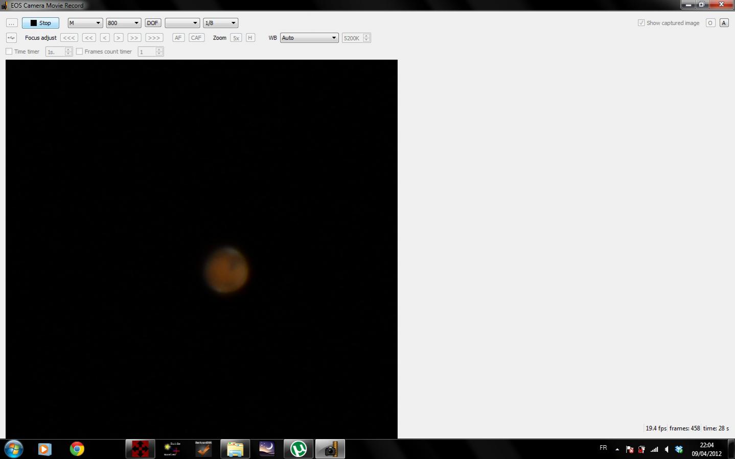

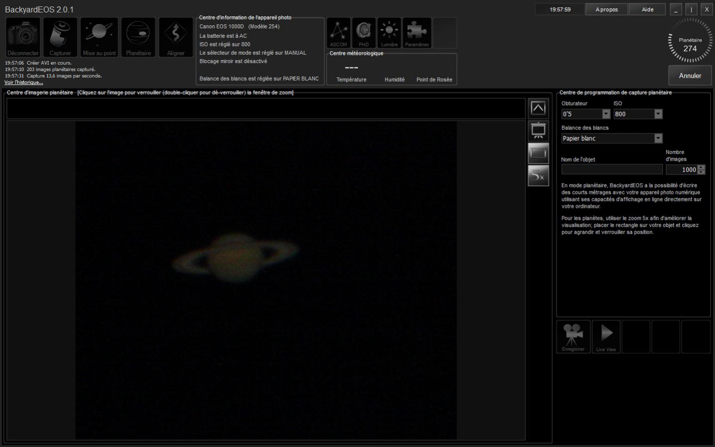

Capture des 2 logiciels en action:
