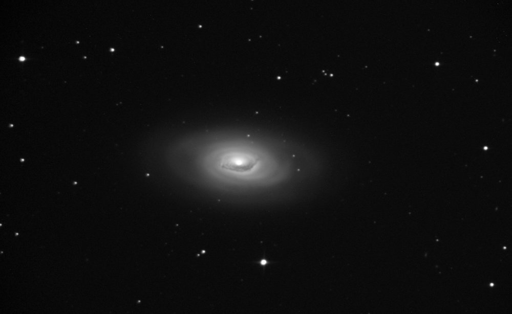

Suite de mes réglages sur le 400 mm. Ben c'est pas encore ça...
J'ai tenté d'affiner un peu la colim avec CDDInspector mais il y a encore du boulot au vue de la tronche des étoiles... :-(
J'ai quand même fait quelques poses (13*2 min avec la ST2K) sur M64 pour ne pas rentrer sans rien.. :-)
Un crop 100%
Je ne connais pas grand chose au CP mais je trouve que tu t'en tires pas trop mal.
Vu les étoiles ce ne serait pas un problème de suivi ?
Bonne journée.
Luc;)
Pour le suivi je pense pas, ça part un peu dans tous les sens :-) et j'ai un coté de l'image où c'est plus déformé.
salut,
le diamètre parle !!! beaucoup de détails dans cette galaxie qui n'en donne pas beaucoup
pour cette déformation, je pense fortement qu'il s'agit d'un probleme de collimation après tout c'est pas facile de la faire à f/4
amicalement
guillaume;)
Salut Fred,
C'est prometteur tout cela, ce plan rapproché montre déja du détail.
Ce sera top quand tes réglages seront optimisés.
Y a du potentiel dans cette image, tu dois pouvoir encore "tirer" dessus pour sortir des details
Ca promet, bravo.
Michel
Merci pour vos encouragements, quand j'aurai réussi à tout régler comme il faut je pourrai faire une image avec un vrai temps de pose, et là ça sera autre chose ! :-)
Fred
Salut zeubeu,
Ça paye le diamètre, et quand tous les réglages seront ok, ça va bien dépoter.
Le traitement est doux et cette galaxie nous montre bien son œil noir.
Je piste les suivantes. ;)
Oui c'est une bonne idée, quelqu'un d'autre me la fait remarquer, le sens de déformation des étoiles m'indiquent la direction du centre optique, sur la full cela met en évidence que le centre optique est à droite de l'image. ça va me donner une indication pour la direction à corriger lors de la colim.
Je ne peux faire la colim qu'en "live" avec la ccd vu quelle est montée au foyer sans miroir secondaire...
Pour la distance du capteur au correcteur je vais l'augmenter un poil pour voir si la coma disparait...
J'ai du boulot, mais ça en vaut la peine au vu du potentiel de l'engin !!
Un centre optique décalé, ça peut venir de la collim mais aussi du parallélisme entre le CC et le capteur.
C'est ce que j'ai sur mon tube. Sans CC la collim est impeccable:
Avec CC (image du #13), le centre optique est décalé. :(

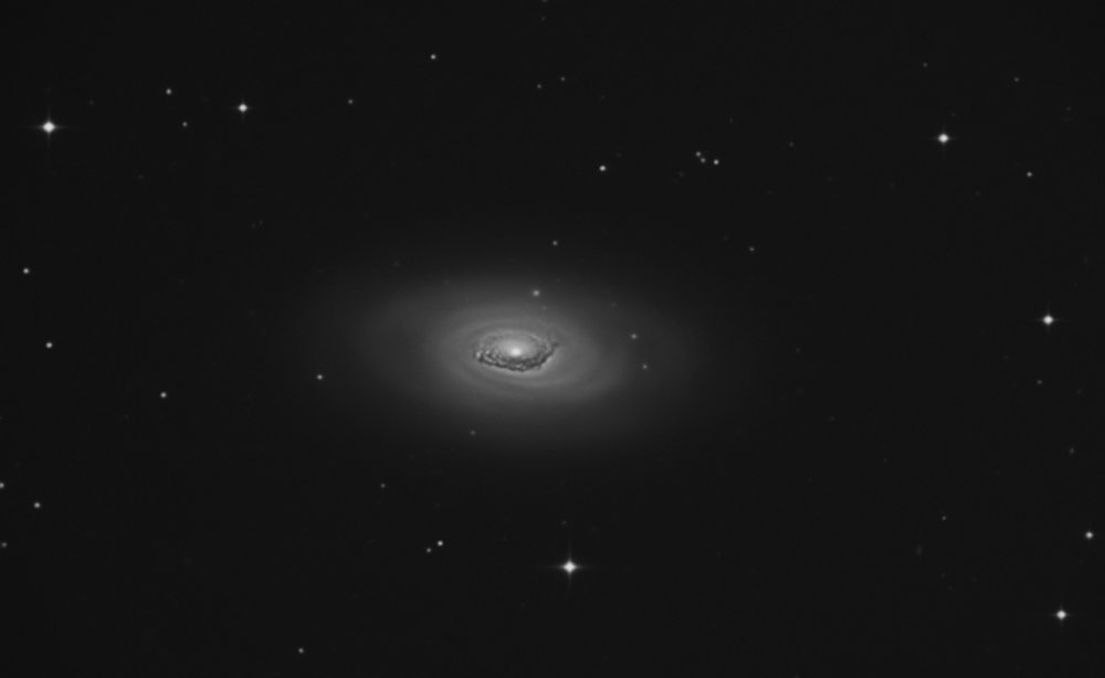

Comme je le précisais plus haut, cette image pouvait supporter un traitement plus poussé.
Les étoiles ont été retouchées également pour que l'ensemble soit plus harmonieux
Voila donc, avec l'accord de Zeubeu.
Michel
Modifié par mic.lf
Après ton traitement, on dirait que j'ai fait l'image avec un RC tellement les étoiles ont un bel aspect !!
La prochaine fois que je fais une image, je t'envoie la brute direct !! lol
Si j'avais posté directement cette image, on aurait pu croire que mon engin était super bien réglé !
Modifié par zeubeu
ouais, mais je n'ose imaginer ce que je pourrai sortir d'une image déjà nickelle sur les brutes ... :-)
