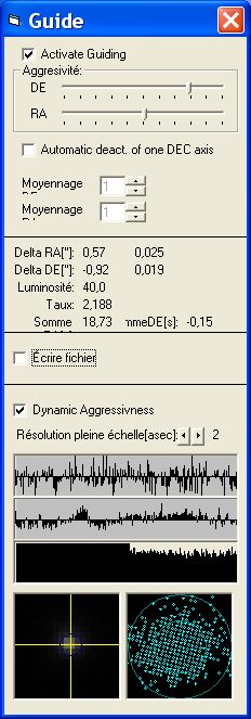

Voici le graphe des impacts lors du guidage :

Concernant ton suivi GM je vois 2 choses :
- Tu as coché la case agressivité dynamique, mais tes curseurs ne sont pas à 100%, surtout celui en RA. On voit sur le graphe que le rattrapage n'est pas suffisant. Bref à ta place je mettrais les curseurs à 100%, pour voir.
Quel est le temps d'intégration de ton étoile guide ? Tu ne chasses pas la turbu ?
- En DEC le courbe passe tantôt au dessus et tantôt en dessous, je te conseille de cocher la case "automatic dect of one DEC axis", ça évitera de faire le yoyo.
Autre point : le 254 est quelque chose de lourd; as tu bien vérifié l'équilibrage et laissé un peu de marge au contrepoids en pointant vers l'Est ?
Bref, je suis un peu dubitatif sur le fait de mettre cette courbe de guidage sur le dos du Gemini. Je pense qu'il y a moyen d'arranger les choses. Si vraiment tu essaies pleins de choses sans succés, il faudra pointer du doigt le G2...

Le curseur en RA, au départ il était bien au maxi et la courbe était à peu prêt identique.
Pour la courbe en dec, je tenterais.
Pour la balance, je l'ai fait avant de mettre l'APN, donc souci evt. Tige contrepoids à l'horizontale et tube direction est? Le déséquilibre direction contrepoids ou direction tube?
Le tps d'intégration est à 1,8s ce jour la, la turbu était très stable je ne pense pas que le souci est la.
Le suivi n'est pas vraiment mauvais mais je pense qu'elle devrait faire mieux, surtout avec des bonnes conditions.
