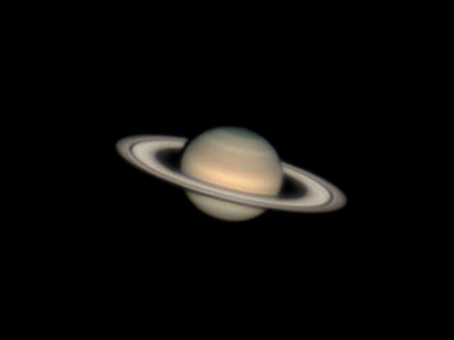

Meilleure transparence que le 24 mais un peu plus de turbulence. J'ai eu quelques minutes d'accalmie juste après minuit.
Setup Barlow + ADC + camera, focale 6500mm FD 26, expo 50ms 2 minutes, 1400 images retenues.

Je vois que tu as sorti la matos et tu as bien fait : très jolie Saturne en couleur. Comme moi la turbulence est vite arrivée ensuite...
Très belle Saturne ... un poil bruitée à mon goût, mais elle est bien fine.

Encore une très jolie Saturne ! On suit la fine division de Cassini sur tout l'anneau, l'anneau C est voluptueux à souhait, ... un vrai bonheur ;).
Je me suis interrogé cependant sur un truc (tu vas me trouver pointilleux, mais j'assume :be:) : je trouve que le globe est légèrement bleu en haut et légèrement rouge en bas. J'ai cru au début à un petit problème d'alignement des couches mais il n'en est rien (RGB Align sous R6 = 0). Après coup je me suis dis que cet essai était inutile puisque les couleurs de l'anneau sont parfaites. Alors, peut-être est-ce moi qui hallucine ... ou bien un réglage perfectible de l'ADC ?

Encore une très belle Saturne ! Tu étais à quelle valeur en gain avec Firecapture ?

Tiens, oui c'est intéressant : quel gain (en %), temps d'expo (j'ai bien noté, 50 ms) et cadence (20 images/sec à priori) as-tu pour cette capture Flavius ? :?:

je rejoins l'avis des amis, un chouilla bruitée cette belle saturne

Le gain était au maximum c'est à dire 18db (valeur 1806). Ce qui est assez peu. La Firefly ne monte pas à 24db sans faire des bidouilles dans les registres, mais ça ne sert pas à grand chose on n'a pas vraiment plus de signal.
Cadence 20fps, expo 50ms.
Eric, il est fort probable que l'ADC n'était pas parfaitement réglé. Je vais vérifier avec Registax sur l'image stackée mas pas traitée.
