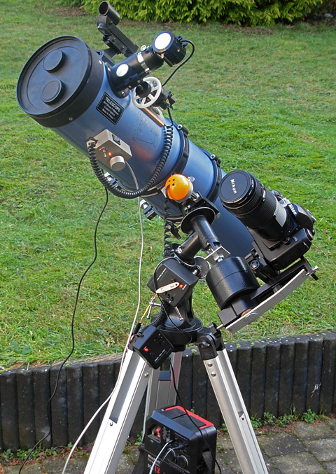

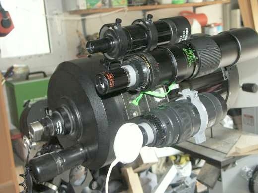

Voilà ce que cela donne pour le C8 :
La caméra vidéo pas chère et minuscule sur le télescope filme la surface de la Lune (en effet la luminosité est automatique donc elle est réservé au survol lunaire), la webcam sur un téléobjectif elle permet d'avoir la Lune en entier, le chercheur pour chercher:be:, un oculaire sur mon vieux téléobjectif de 400 mm qui permet aux public de voir la lune en entier.
